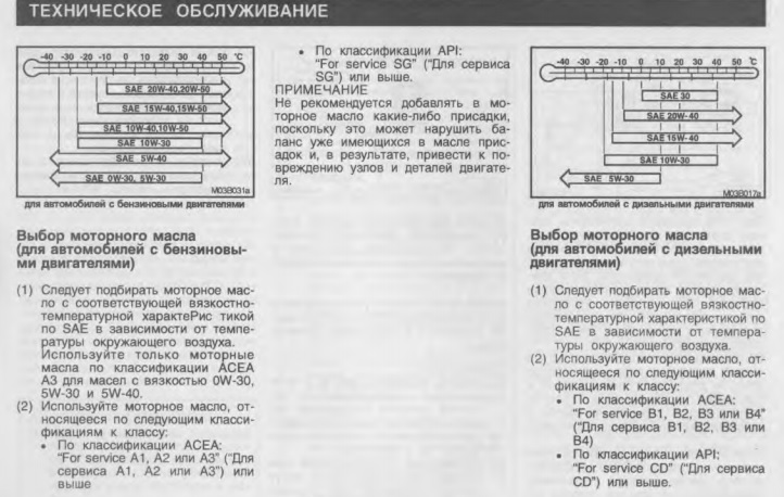

mox111 писал(а): 13 ноя 2017, 11:44древними мануалами закидаю (которые действительны и по сей день ) ,кроме dpf например:
Согласно картинке до +40С оптимальная вязкость SAE XW-30...
От + 50С - SAE 15/20W-40
одним словом эксперименты в стиле доктора Менгеля продолжаются :)
А высокое давление в системе не влияет на толщину пленки ни в КВ, ни на цилиндре, ни на поршне (это зависит от других параметров) - а просто увеличивает потери на трение :D
Вот такая вот загогулина - по износу более "жирный" пакет 228.5 и 228.31 не дает никакого преимущества...
