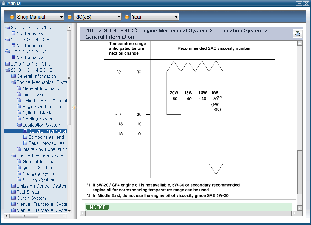

Lew, нет, я смотрю оригинальные мануалы
для КИА это GDS
как вот следовать такой рекомендации ? :D
т.е. вроде как основное масло 5-20 GF-4 или выше
Но вообще если выше минус -13С то можно и 15w-40
и такая идиотская картинка SAE в 90% мануалов

Gubkin писал(а): 05 июн 2018, 20:31 Но вообще если выше минус -13С то можно и 15w-40
Нормальная рекомендация, типа мотор неприхотлив к значению "горячей вязкости" масла, может работать хоть на 20-ке, хоть на 50-ке.
Меня больше настораживает когда в турбодизели двадцатки рекомендуют
Хотя рекомендация 10-30 до -18 С удивляет :?

Gubkin писал(а): 05 июн 2018, 20:31КИА это GDS
Эта картинка с градусником у них для всех движков наверное :D Сидит седой корейский дедушка и копипастит ее :oldman:
Lew писал(а): 05 июн 2018, 20:44 рекомендация 10-30 до -18 С удивляет
Ну это же рекомендация. Не написано же что запрещено. Вот 5w-20 в сноске2 они пишут что запрещено использовать на Ближнем востоке.
