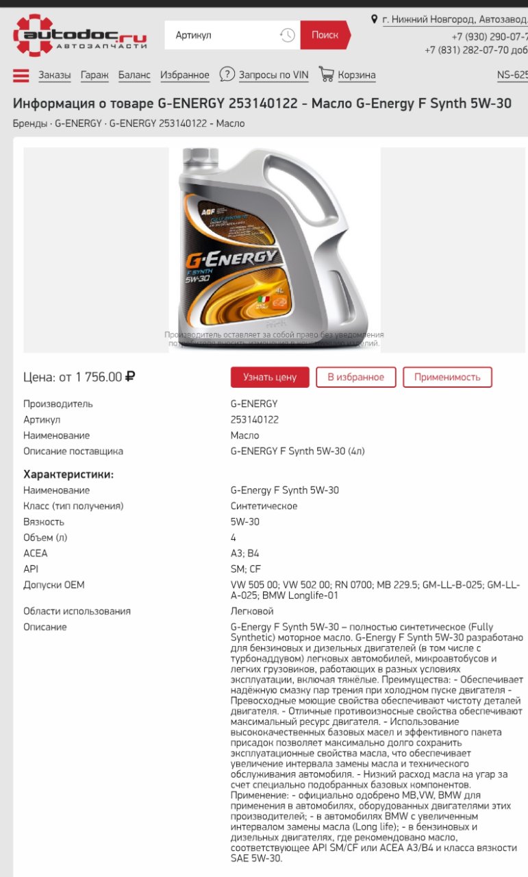

Бозон Хиггса писал(а): 29 май 2020, 10:54 А3/В4 + 229.5
но в советуемом G-Energy его и нет.... там С2/С3
Я извиняюсь, у меня за эти деньги нулёвка с 229.3 плещется - всё чисто, тест-капля идеал при остатке ресурса масла в 35%
CHAMPION OIL 8209604 Масло моторное синтетическое 5л - ECO FLOW 0W30 FE (A3/B4-12, SM, LONGLIFE-01, 229.3, 502.00/505.00) 1972.85

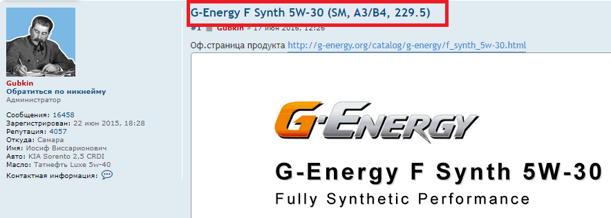

разуй глаза, обуй ноги. F synth это как раз и есть полнозольная линейка
G-Energy F Synth 5W-30 (SM, A3/B4, 229.5) еще раз ссылка для тех кто в домике

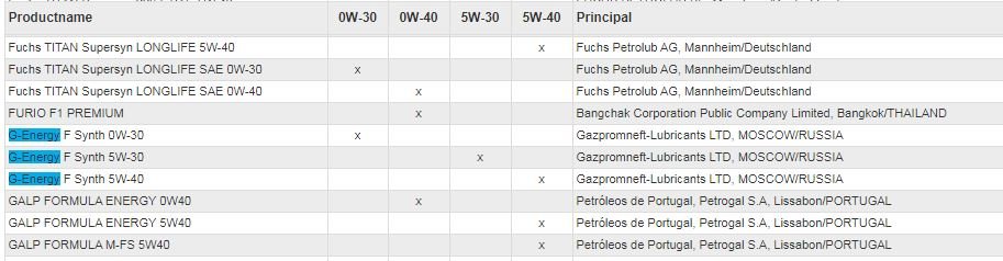

Так же у G-Energy F synth есть и 5w-40 с 229.5. тут на форуме тоже артикул есть

Romanian писал(а): 29 май 2020, 11:09его и трём
да, это моя рекомендация, и никакого Dexos 2 это масло не имеет. Если вынуть бананы из глаз то увидишь что это А3/В4 + 229.5

Одобрялка на 229.5 честная, хошь 5w30 хошь 5w40:
