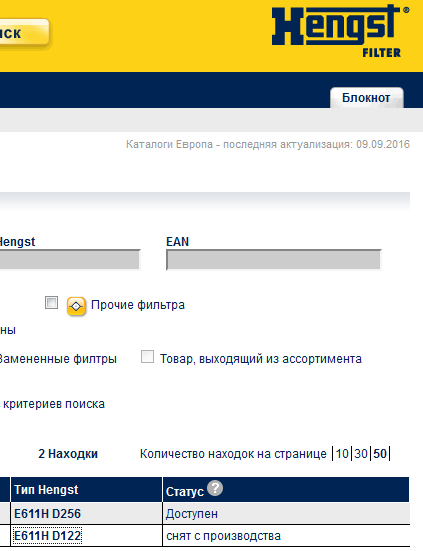

E611H D122 -> E611H D256 - это понятно, что одно и то же.
А вот про взаимозаменяемость E611H и E614H вопрос?

Зачем тогда один производитель маркирует один и тот же фильтр разными артикулами (E611H и E614H) и предназначает под разные двигатели? Может материал бумаги разный? Ладно, не буду забивать себе голову и Вам, что будет дешевле в следующий раз, то и куплю.

614 дешевле в полтора раза. Возможно, другое место производства, но это только мои догадки

вот почему пропалAHUnBabaev писал(а):Выбирал расходники для ТО, так вот данный фильтр - E611H D122, пропал из предложений в Экзисте и Автодоке,

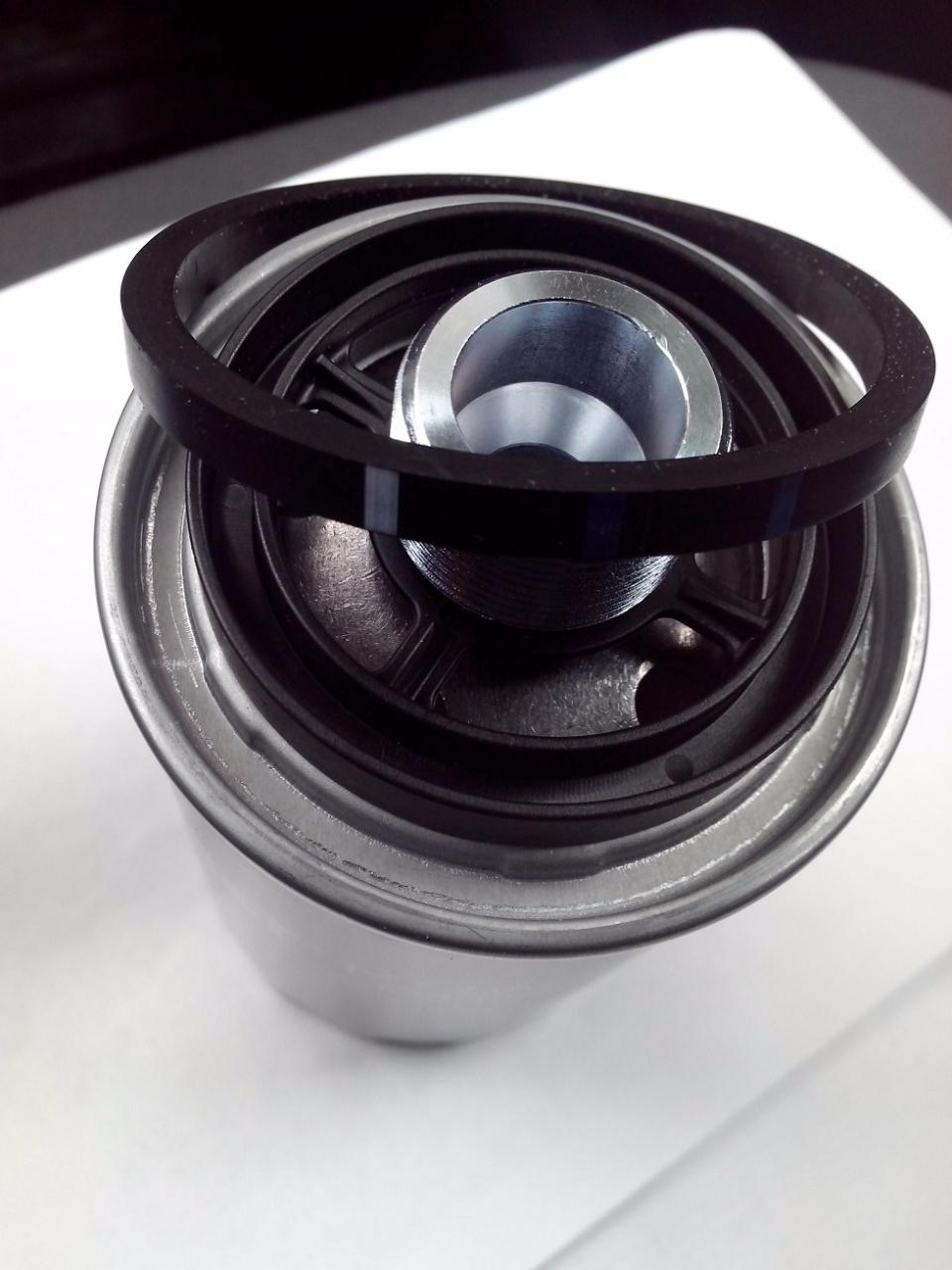

Увы, скорее всего, уважаемый Вы правы:veles писал(а):614 дешевле в полтора раза. Возможно, другое место производства, но это только мои догадки
полиграфия, "убежала" в сторону (рядом сегодня снятый фильтр старого образца)
присмотревшись к пластинкам, то кажется, что их как бы меньше
так оно и есть: старый - 51 пластина, новый - 38 (этому числу только удав радовался в старом, добром, советском мультике...), и хоть и написано Made in Germany, сдается мне что это вовсе не Германия.
Но вот, что добавилось:
синий маркер на внешнем уплотнительном кольце, как у оригинала GM.
По мне так думаю, что надо искать что-то другое.

В топку E614H, останусь на E611H, хоть и дороже.
Кстати, синее крашеное колечко было в комплекте и с E611H D256.
