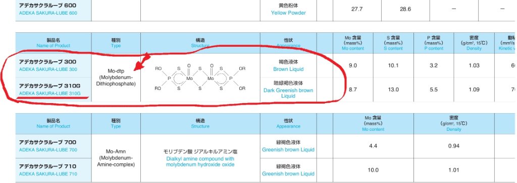

mox111,
смысла в ручных картинках и рисовании формул нет, Адека 310g это МоDTP - они (Адека) это утверждают, да и в др. источниках это мелькает.
Но! Похоже что ты прв в том что по концентрации в сабже действительно органический МоDTС остается лишь загадка зачем в названии этого масла g-310.
WO2.pdf
(268.08 КБ) 353 скачивания

Возможно все проще : хундай-киа-сервис группа-310 ,что делает продукт почти оригинальным со своим номером :D ,первичной заливки :popcornn:
