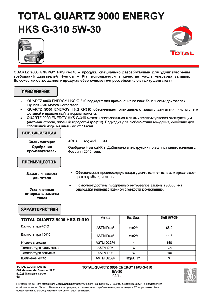

Total Quartz 9000 Energy HKS G-310 5w-30 (SM, A5)
оф.страница продукта http://www.total-lub.ru/Auto/automasla/ ... 5w-30.html

В этом масле фосфора 900ppm, цинка около 1100ppm, молибдена 750ppm - и оно отлично заходит в корейские движки. Видели сколько ZDDP и молибдена, а теперь задайтесь вопросом, почему на маслах с SN/GF5 (где фосфора 600-800ppm и цинка 700-900ppm) быстро приезжает ЦПГ, вкладыши и распредвалы...

Это с чего такой бред? полно анализов илсаков, причём недорогих, типа Zic 0w20 где по износу всё расчудесно.. У этого масла немного повыше ресурс, чем у илсаков. Вот и всё.
Егор писал(а): 02 ноя 2018, 04:45Достаточно вязкое
В каком месте? KV100=10.5 по факту. Низковязкая тридцатка. CSS в нормы входит. Возможно кривая застывания у него несколько похуже, но до -25 точно проблем с ним не должно быть.
