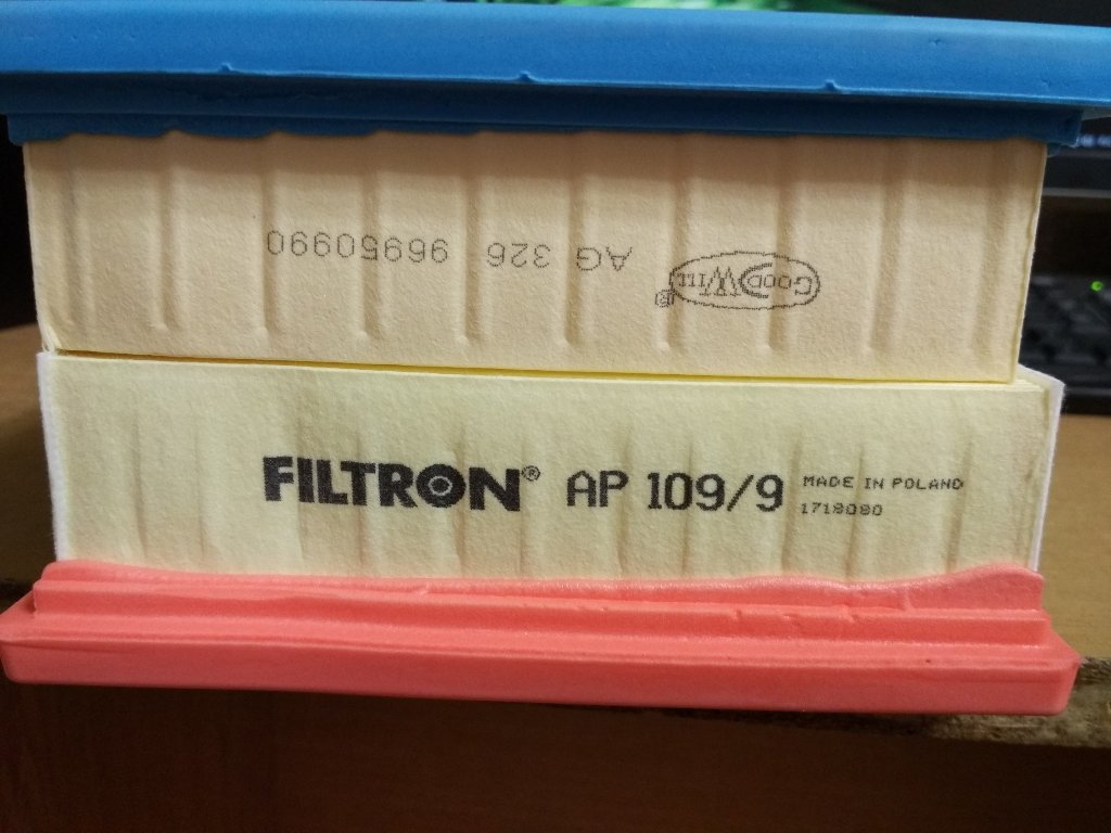

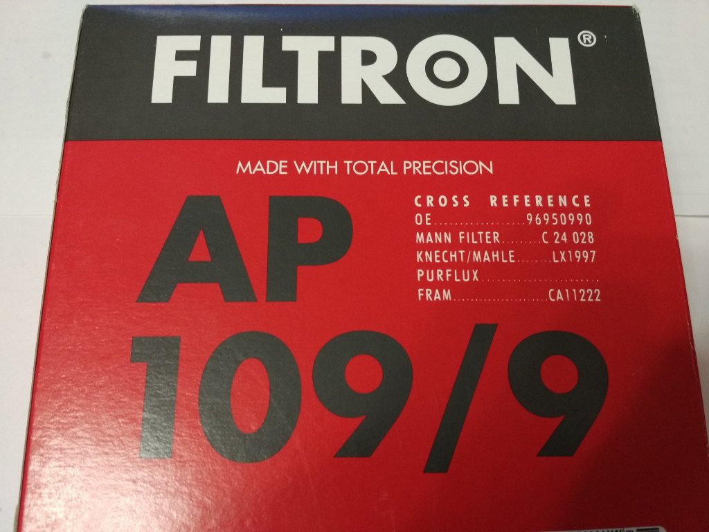

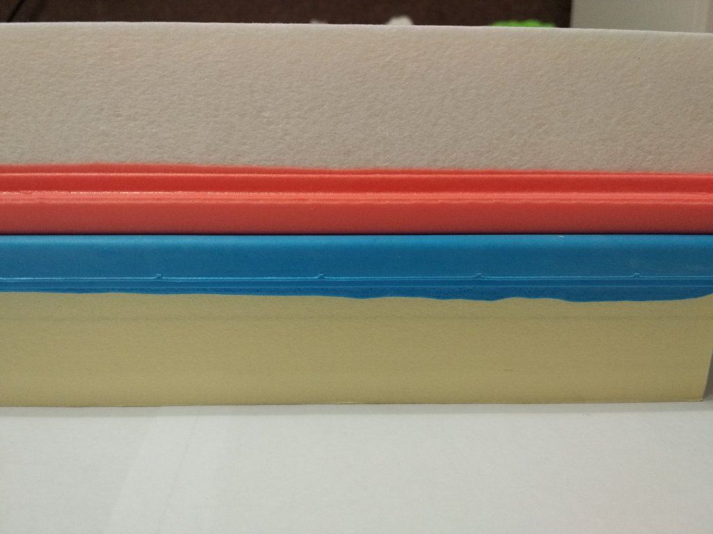

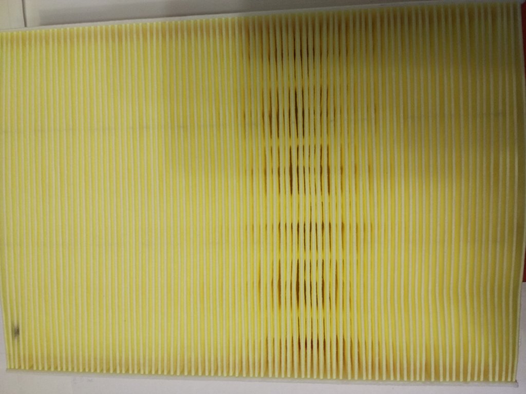

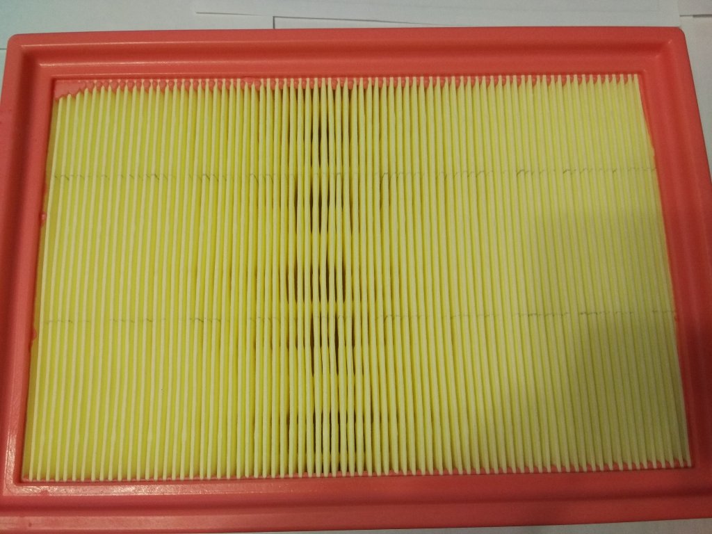

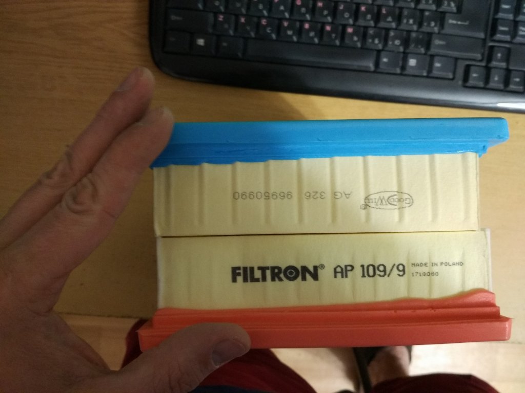

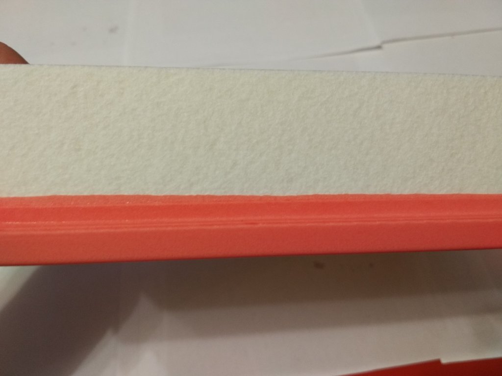

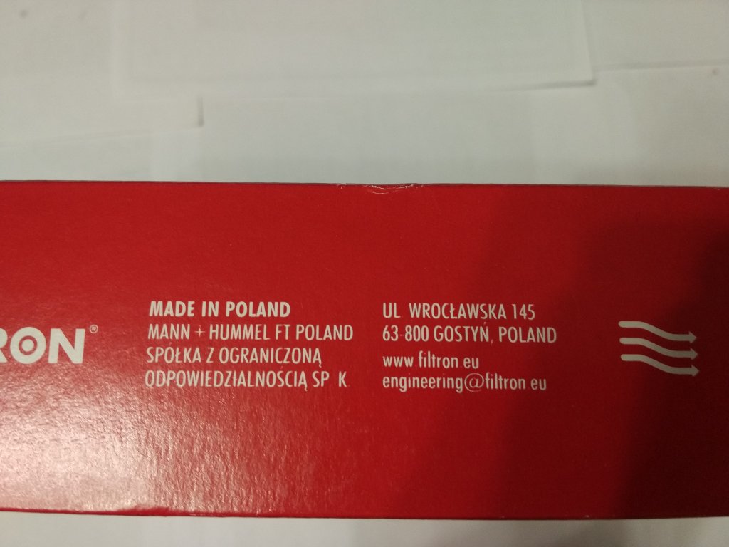

Воздушный фильтр FILTRON AP1099. Применяемость Chevrolet Aveo, Cobalt. Аналог GM 96950990. Закуплен за 261 руб.
Упакован в большую по размерам, качественно выполненную, коробку, без дополнительных пакетов. Информация о производителе Применяемость, аналоги Маркировка на самом фильтре Еще фото В одном месте складка в каком-то тонере. Сравнение с фильтром Воздушные фильтры Goodwill Filtron по оставляет ощущения более качественного продукта.
Количество складок - 80
Размеры
Внешняя рамка: 240*166*50мм (заявленный размер оригинала, он же KNECHT-MAHLE LX1997 170,8*242*52,3, родственного MANN - 240*167*50).
Внутренняя пластиковая окантовка: 230*156мм
Бумажный короб, непосредственно фильтрующий элемент: 222*154 мм
Геометрия фильтра, повторяет геометрию MANN. И вот еще интересное наблюдение! В сравнении с Воздушные фильтры Goodwill , при меньших, но достаточных, внешних габаритах, фильтрующий элемент у Filtron больше. На фото это очень хорошо видно. Итого, мы имеем более качественный фильтр с бОльшим фильтрующим элементом при разнице в цене в 32р. и наглядную иллюстрацию того, как можно сэкономить при производстве воздушных фильтров.

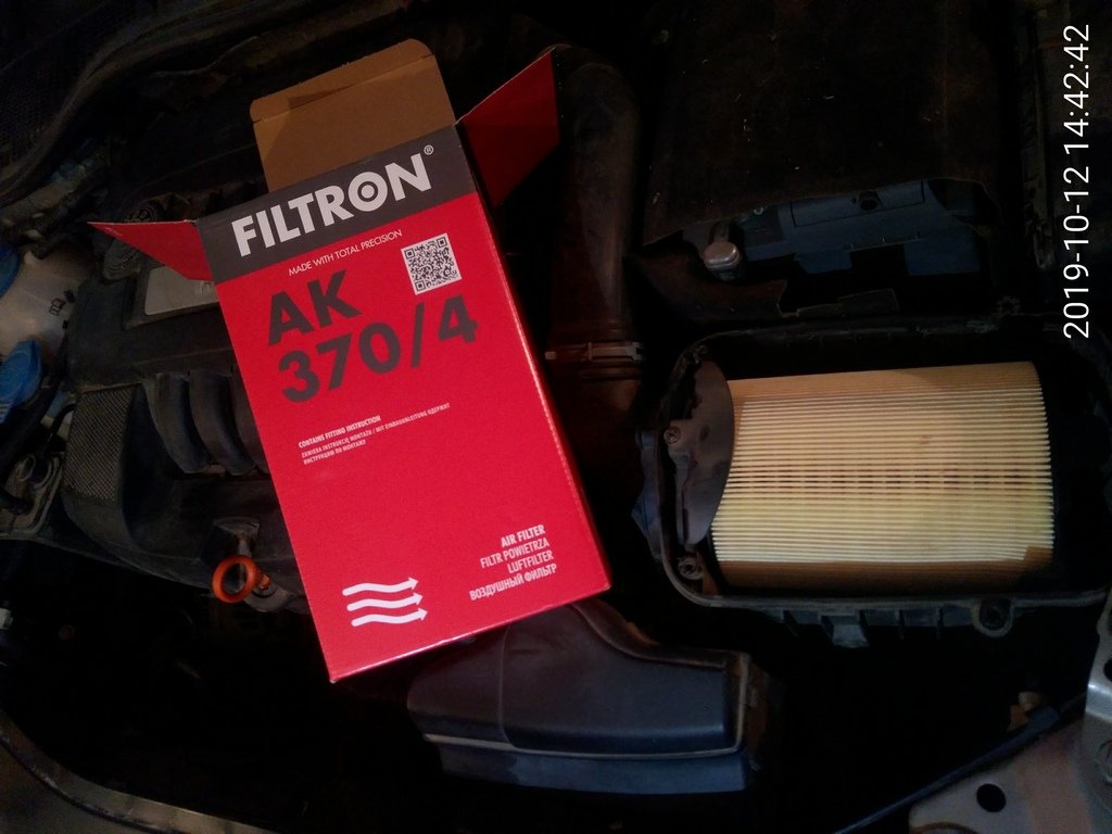

воздушный фильтр Filtron AK370/4 для Skoda A5 1.6 MPI
подошел отлично, встал с натягом
до этого стояла сакура и что-то особой герметичности не наблюдалось, вынулся очень легко
