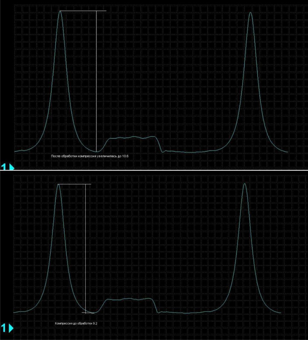

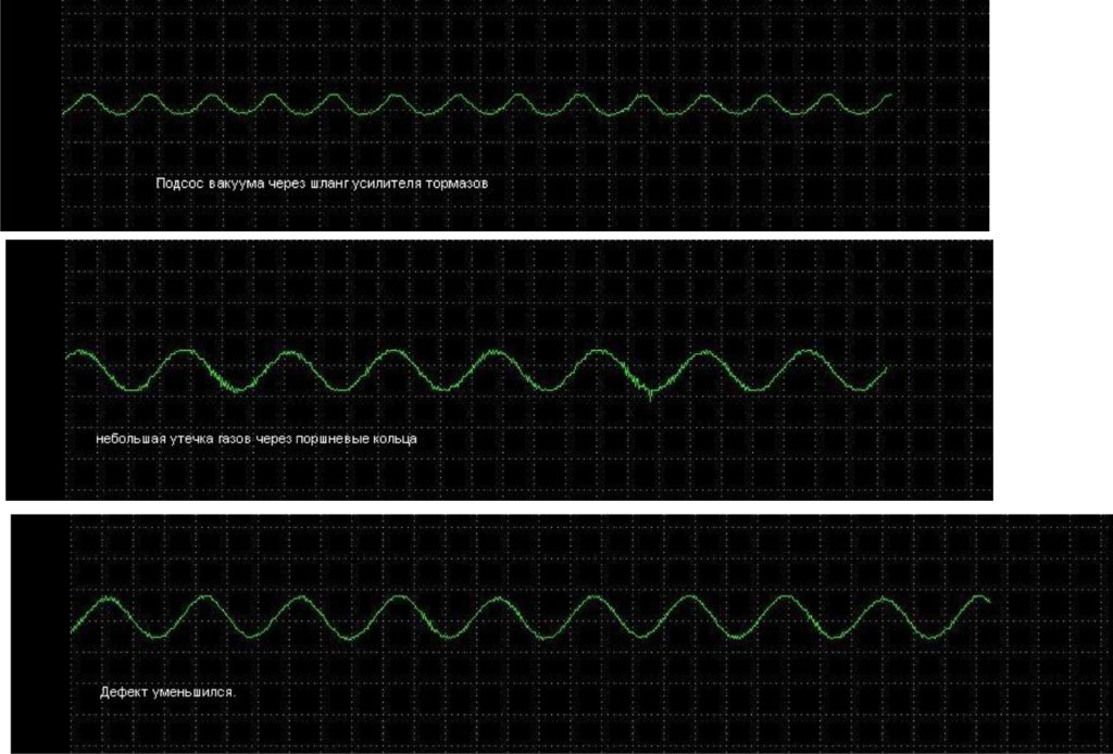

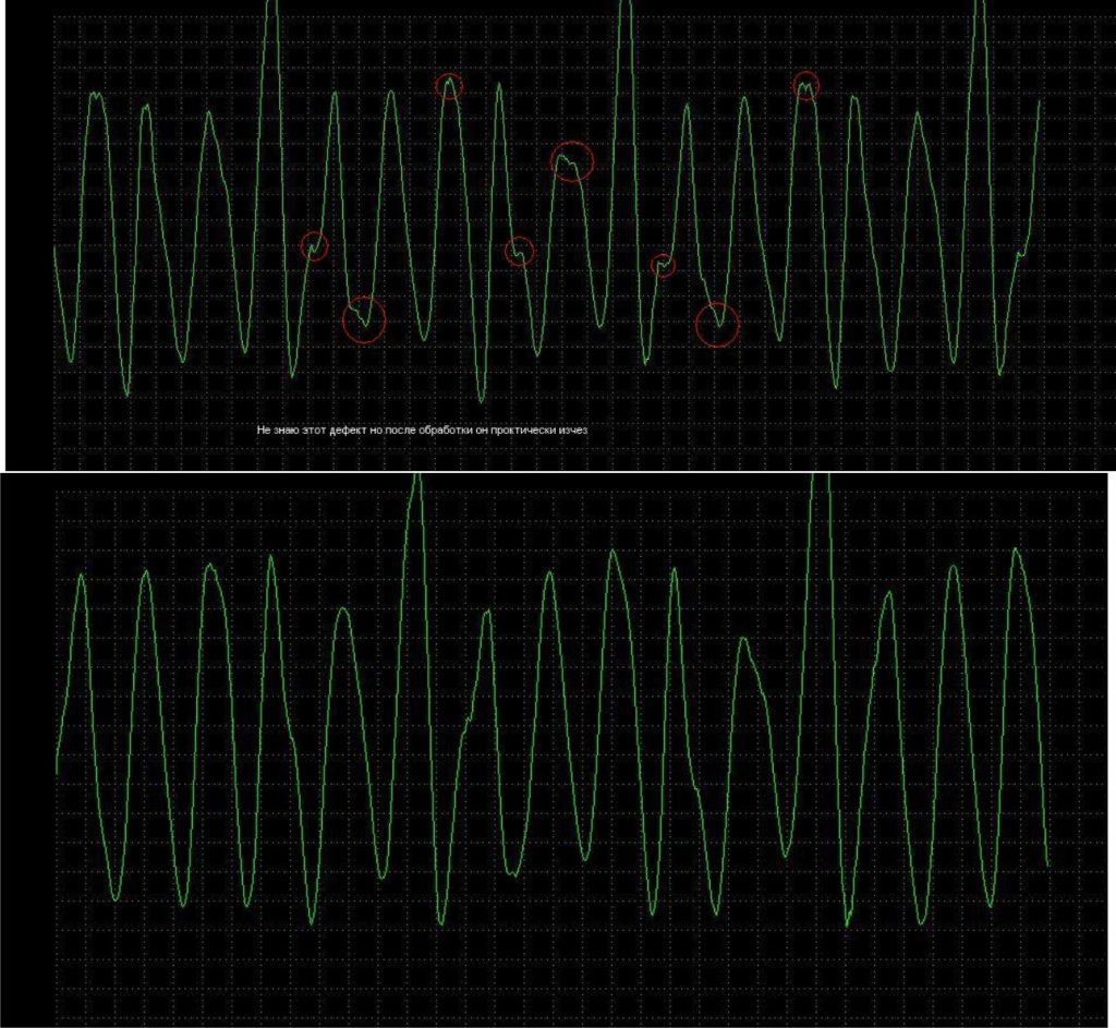

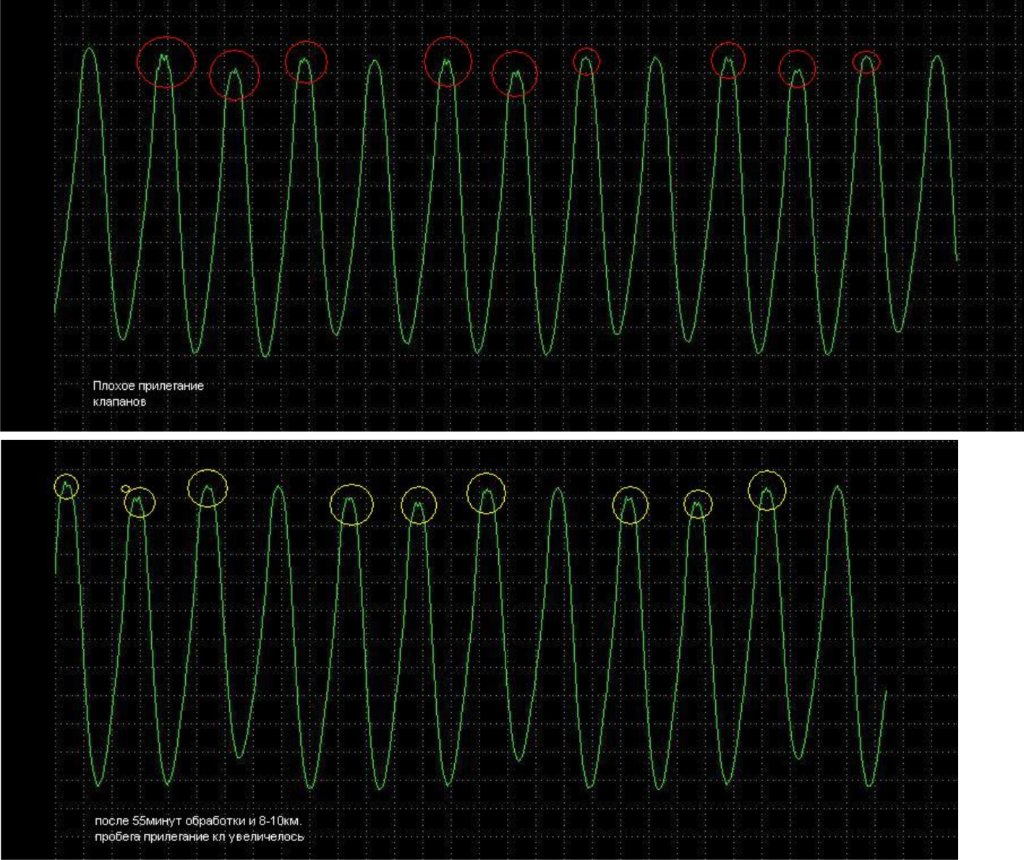

mvg писал(а): 18 июл 2021, 15:12 что может показать осциллограф Постоловского?
Ооо много чего!!
параметры с выхлопного коллектора до и после.jpg (193.28 КБ) 2429 просмотров
Ауди
сигналы с впускного колектора до и после.jpg (184.73 КБ) 2429 просмотров
параметры вакуума до и после.jpg (212.11 КБ) 2429 просмотров
параметры снятые с щупа до и после.jpg (129.14 КБ) 2429 просмотров
фаза и компр до после.jpg (197.45 КБ) 2429 просмотров

В части осциллограмм - слишком косвенно. Плохое прилегание клапанов... Может зависеть от топлива, загрязнений и пр.

mvg писал(а): 18 июл 2021, 17:13 В части осциллограмм - слишком косвенно. Плохое прилегание клапанов
здоровый скепсис...хотя все осцилки подписаны, было так, стало так-за короткий промежуток времени
Присадки. Общая
#1240
Alchemist писал(а): 18 июл 2021, 17:24 хотя все осцилки подписаны
Повторюсь - косвенные признаки без подробного описания и непосредственного участия не более чем осциллограммы.

Alchemist писал(а): 18 июл 2021, 17:24 все осцилки подписаны, было так, стало так-за короткий промежуток времени
Каким образом "масло" могло повлиять на работу клапанов (за любой период)?
О каком ДВС разговор?
Куда подключен осциллограф, что измеряем?

Предположим, что вы видите динамику вращения КВ, даже "звон при отскоке" клапанов, но каким образом вы оцениваете "прилегание клапанов"?
Допустим, что после обработки поверхности кулачков и т.д. меняется "линейность" вращения РВ. Но те же процессы имеют место быть и при обкатке.
Полировка цилиндров - пока речь о плоских вершинах хона, вполне вероятно, что особого криминала нет. Что будет, если хон основательно заполировать?
Возвращаясь к результатам дизеля http://www.autoengineer.org/aai-gsm/rez ... 5w-30.html Хон на месте, нет ни каких признаков потери подвижности колец (кольца свободно перемещаются в канавках под собственным весом). Дизель - сажа...?

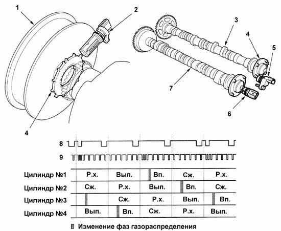

Alchemist писал(а): 18 июл 2021, 16:51 Ооо много чего!!
Это, как раз, и непонятно https://autodata.ru/article/all/sistemy ... h_k20_k24/
Схема системы изменения фаз газораспределения (VTC):
1 - шкив коленчатого вала,
2 - датчик положения коленчатого вала,
3 - распределительный вал выпускных клапанов,
4 - задатчик,
5 - датчик положения распределительного вала выпускных клапанов,
6 - датчик положения распределительного вала впускных клапанов,
7 - распределительный вал впускных клапанов,
8 - сигнал датчика положения распределительного вала,
9 - сигнал датчика положения коленчатого вала.

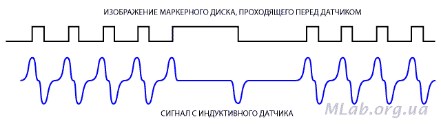

датчик Хола http://mlab.org.ua/articles/sensors/99- ... -holl.html
Примерно та же идеология (датчики другие) с оценкой компрессии по косвенным признакам. Датчик МАР, ток прокрутки стартером... и пр.
