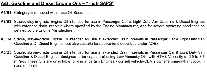

пахарь писал(а): 03 авг 2018, 10:39 Стандарт А3 вообще точился под непосредственный впрыск
Не А3, а B3. Именно о нем идет речь и о непосредственном впрыске в дизелях. Во времена своей "заточки" А3 был европейским аналогом API SH.
В любом случае, непонятно, ты что хочешь доказать, что содержание зольных присадок вообще и фосфора в частности не влияет на количество нагара на впускных клапанах моторов с НВ? Или споришь с тем, что среднезольные масла, даже точнее, со сниженным содержанием фосфора, в этом плане гораздо более предпочтительны? Удачи тебе, превед от ойлчуса.

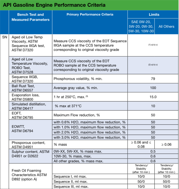

mox111 писал(а): 03 авг 2018, 10:52 как правило илссаки SN ( где нет строгача по зольности)
SN ограничивает по фосфору все, что ниже 30-к. Почему именно фосфор, выше писал.

veles писал(а): 03 авг 2018, 12:54 Не А3, а B3. Именно о нем идет речь и о непосредственном впрыске в дизелях. Во времена своей "заточки" А3 был европейским аналогом API SH.
Ни чего не хочу доказать...
А3/В4
Стойкие к механической деструкции масла с высокими эксплуатационными свойствами, предназначенные для применения в высокофорсированных бензиновых и дизельных двигателях с непосредственным впрыском топлива, также пригодные для применения согласно спецификации А3/В3.

пахарь писал(а): 03 авг 2018, 13:17 в высокофорсированных бензиновых и дизельных двигателях с непосредственным впрыском топлива
Так читай правильно, что написано. Речь о дизелях с непосредственным впрыском. :facepalm
В оригинале выглядит так.
Для профессиональных маздоводов DI - Direct Injection

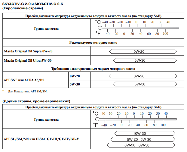

Вот и напиши на Мазду, коль грамотный такой, что бы убрали из перечня регламентируемых для скайактивов масла А3 и А5, а до тех пор лучше исправь свою профанацию и не вводи реальных пользователей в заблуждение:
veles писал(а): 02 авг 2018, 07:50 ...использование полнозольных масел ACEA A5 или А3 тоже возможно, но никто не знает, как быстро зарастут нагаром впускные клапана, возможно, что тебя эта проблема за срок владения вообще не коснется.
предлагая спрыгивать им с регламента.

пахарь писал(а): 03 авг 2018, 13:45 предлагая спрыгивать им с регламента.
В каком месте ты увидел такие предложения?
Все предложенные мной варианты соответствуют требованию мазды - API SN.
