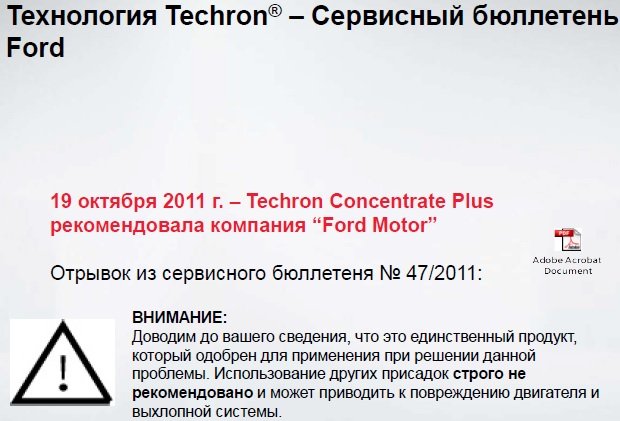

они типа и у нас есть...например Лукойл Экто. Но как там чо на самом деле - предмет отдельного разговора. Если производитель в свою тех бюллетень включает такие присадки как Техрон или Кастрол ТБЕ - это наверное не с проста.

Да какие то вот такие
