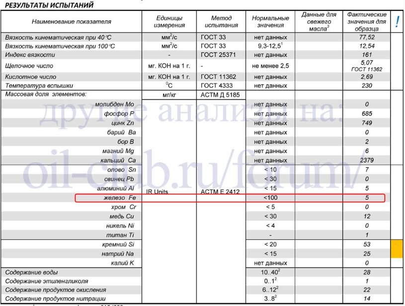

На олейне есть парень который обработал двс Хёндэ Крета прямо из автосалона катализатором, в результате первых 10тыс имеет фактически нулевое количество металла в моторном масле, менее 5мг!!
Как заметил один из модеров просмотрев анализ отработки-аномально низкое содержание железа!!
Я обрезал внешнюю инфу, чтоб лось не подвергал чела необоснованными претензиями.
На данный момент парень проехал уже 60тыс, и содержание металла в масле такое же менее 5мг!
Недавно связывались, желает повторную обработку.

Alchemist писал(а): 21 июн 2021, 20:20 есть парень который обработал двс Хёндэ Крета прямо из автосалона катализатором, в результате первых 10тыс имеет фактически нулевое количество металла в моторном масле, менее 5мг!!
1. Ох, не обольщался бы я выводами от единичного анализа, такой уровень элементов, в частности FE элементарно показывают современные товарные масла 0W20 - 10W40 без всяких добавок.
2. Скрин анализа не похожож на заводскую заливку Креты, на нем 5w40, а завода такое вряд ли бывает.

Booth писал(а): 21 июн 2021, 22:20 1. Ох, не обольщался бы я выводами от единичного анализа, такой уровень элементов, в частности FE элементарно показывают современные товарные масла 0W20 - 10W40 без всяких добавок.
Наверняка на олейне имеются еще как минимум 5 анализов подобного рода. Я верю парню и его словам, если актуально, то могу попросить остальные.
Booth писал(а): 21 июн 2021, 22:20 Скрин анализа не похожож на заводскую заливку Креты, на нем 5w40, а завода такое вряд ли бывает.
Парень тестер масел на олене. Тут я по этому поводу ни чего не могу сказать. Если нужны уточнения, сделаем.

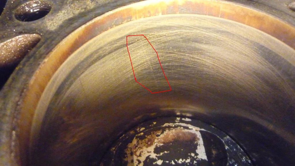

-по кольцам сказать сложно -не изучал \честно\...но во всяком случае по гильзе видно задир, по факту его нет-не прощупывается \фото прислано из Чебоксар\
