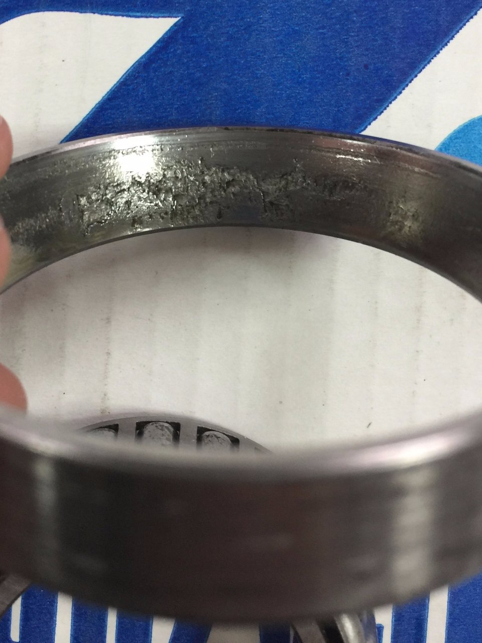

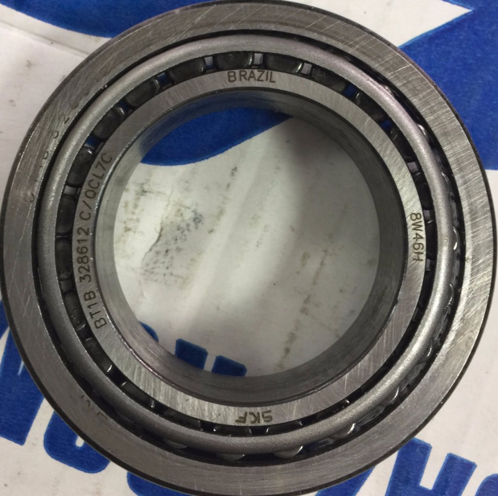

При замене масла в двс обнаружились потёки масла через сальники приводов, каких либо звуков/вибраций мкпп не издавала, итог - на 92т.км пробега заменил подшипники дифференциала мкпп, стояли SKF производства Бразилии, поставил SKF Украина, буду надеяться что в Луцке подшипники делают лучше чем в Бразилии . Масло залил Castrol 75w-80.

выглядит так, как будто с завода не было преднатяга в дифе, поэтому одну сторону и съело
ну и масло "водичка" конечно виновато, надо 75-90 ))

С завода 75-90, второй подшипник на левой стороне, практически без повреждений.
По мануалу масло в мкпп VAG G 052171A2 - 75w-90

в ваговских МКПП с завода залито 75W.

Задавал вопрос представительству SKF по качеству подшипников из Луцка - качество соответствует стандартам SKF, металл российский, упаковка по ГОСТу.

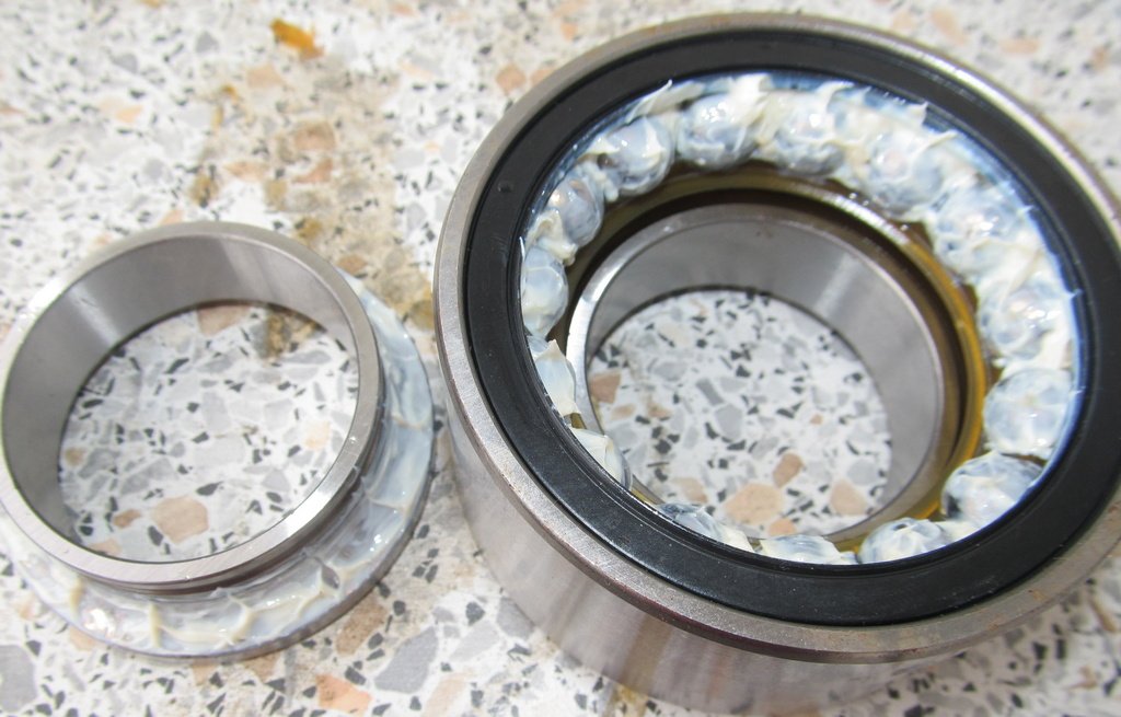

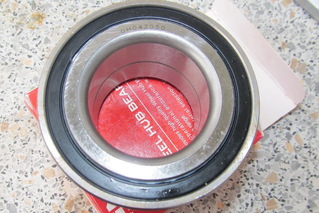

Ступичный подшипник GMB GH042050
856 руб в емексе, поставщик GKT2
Шариковый да и фиг с ним
у меня в правом переднем тоже шариковый и ничего, работает отлично
Удивило большое кол-во смазки
Размеры 42X76X39 мм
вроде как корейская фирма
причем тут япония ?
в итоге наверное Китай делает

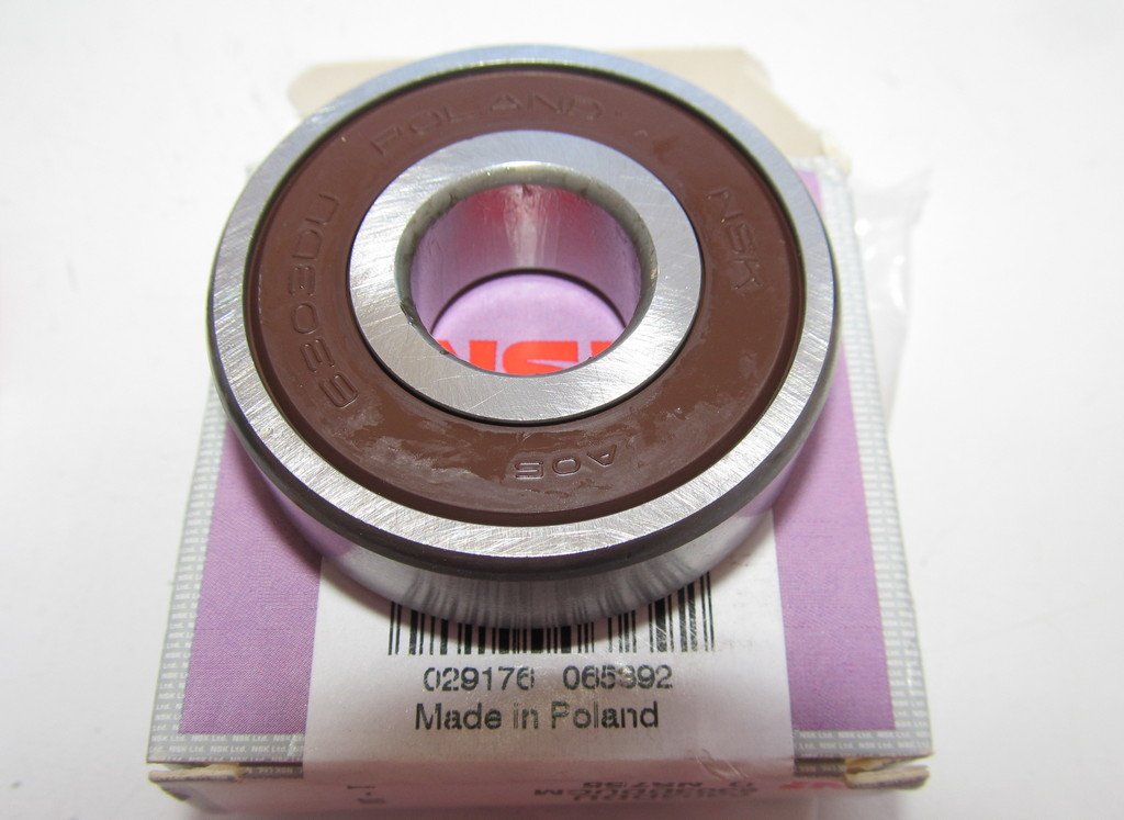

Спецы по подшипникам что скажут ?
Заказывал специально "генераторные" с уменьшенным радиальным люфтом C3 и смазкой под высокие обороты
Похожи на оригинальные ?
FAG 63032RSRC3 = 161 руб
NSK 6303DDUCM = 152 руб
