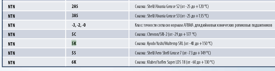

Купил запасной подшипник в ролик навесного
NTN-SNR 6303LLU5K http://www.autodoc.ru/Web/price/art/630 ... n&access=1
Сделано на Тайване
А хорошие смазки NTN использует!
5K - это обозначение смазки внутри, базовое масло polyolester + diester oil загущенное литием
Описание смазки
http://www.kyodoyushi-europe.com/public ... eaflet.pdf
http://www.takinotw.com/eweb/uploadfile ... 607782.pdf
380VAC
Подшипники
Сообщение 380VAC »
я бы сразу поменял смазку на полимочевинную, или кальций - сульфонатную

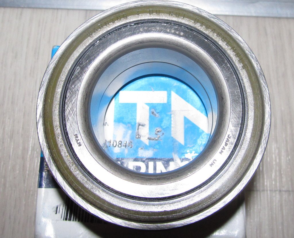

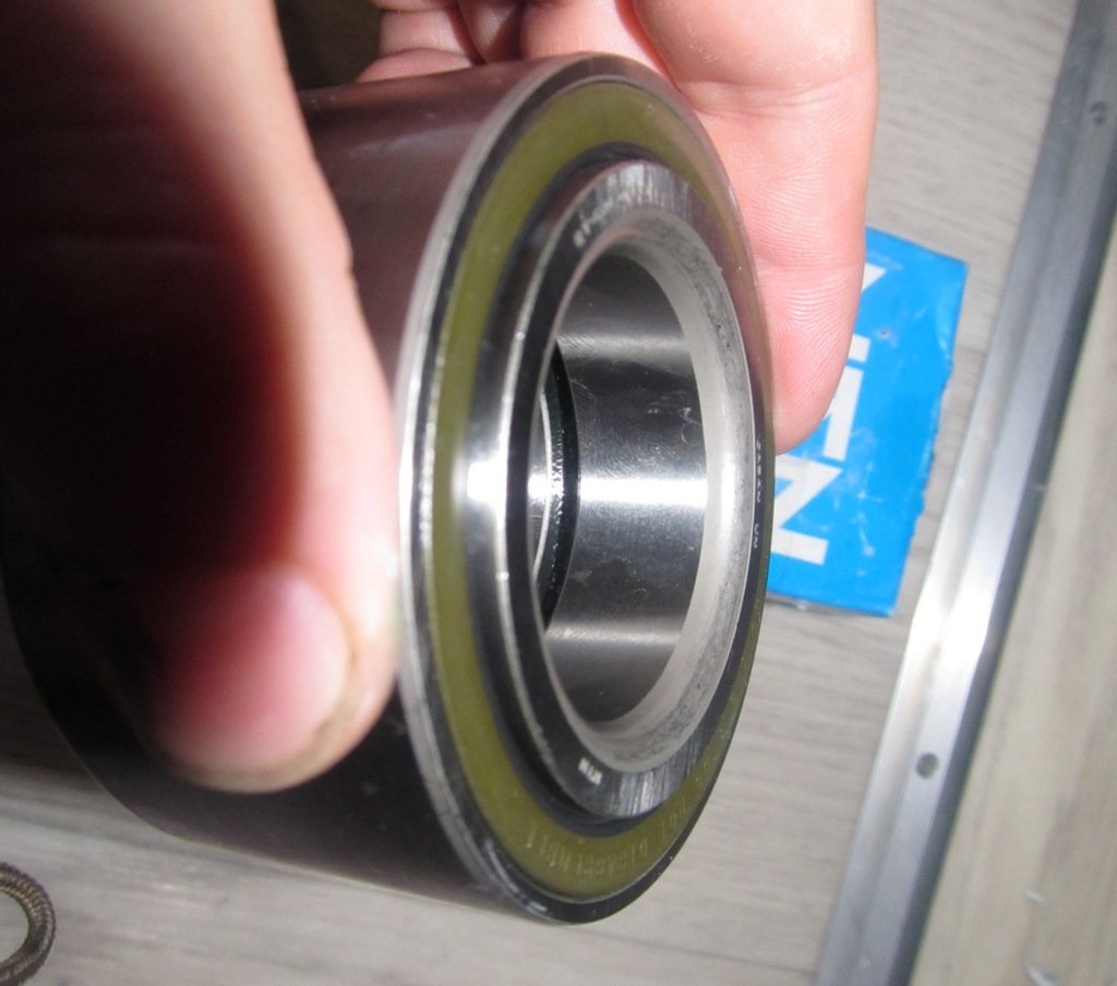

Вот ещё заказал NTN / SNR FC35525
1293 руб я емекс, направление NALS
Видимо FC35525 = ETCR10846LLCS1 = ETCR10846LLCS101
Разбирать не стал
Строжайшая надпись на сальнике этого не делать! :D
Между обоймами разглядеть не удалось, шарики там или ролики
Но судя по надписи cri0846 это роликовый
Смазки много внутри, всё черное наверное от блэк пёрла )
