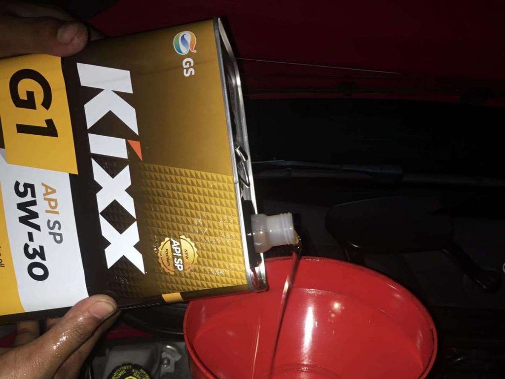

Kixx G1 SP 5W-30 211214.jpg (83.32 КБ) 3029 просмотров
