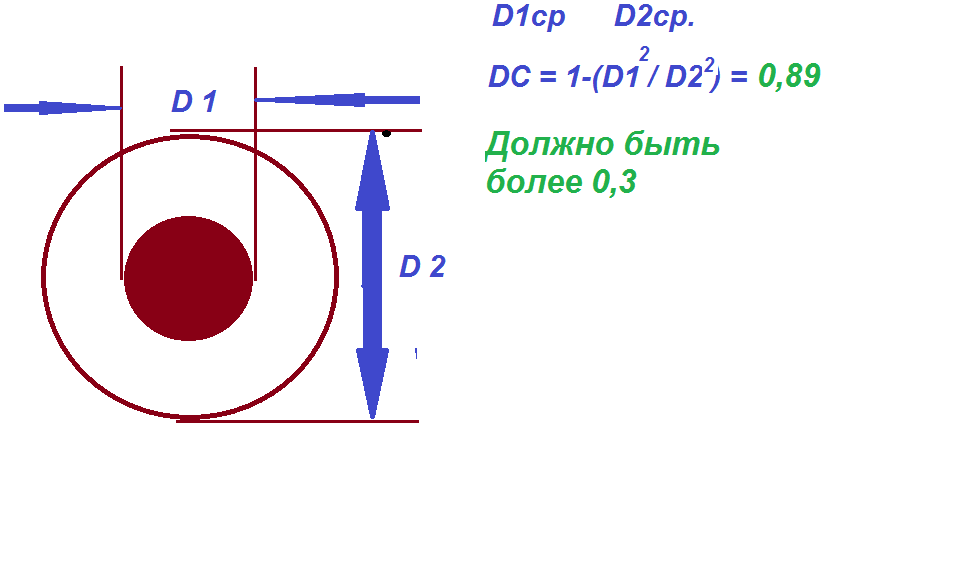

coronamark2 писал(а): 01 фев 2021, 11:58 Еще ездить и ездить....
Согласен! А, что за расчет и что за цифра 0,093?

гвардии майор писал(а): 01 фев 2021, 13:29 Согласен! А, что за расчет и что за цифра 0,093?
гвардии майор, есть тема на Драйве. Если не ошибаюсь автор Vladimir 1945. его блог - "Экспресс анализ моющих свойств масел ............."
Цифры из формул получаются.

АСаныч, спасибо! Понял) Мож найду, почитаю.
Только, что сразу бросилось в глаза - слишком сложная формула для всего двух окружностей... Это раз. По размерам окружностей судить о моющих свойствах... :? Это два. :) Ну и три - экспресс, на то и экспресс -два состояния (для меня) - "норм" и "пора менять".

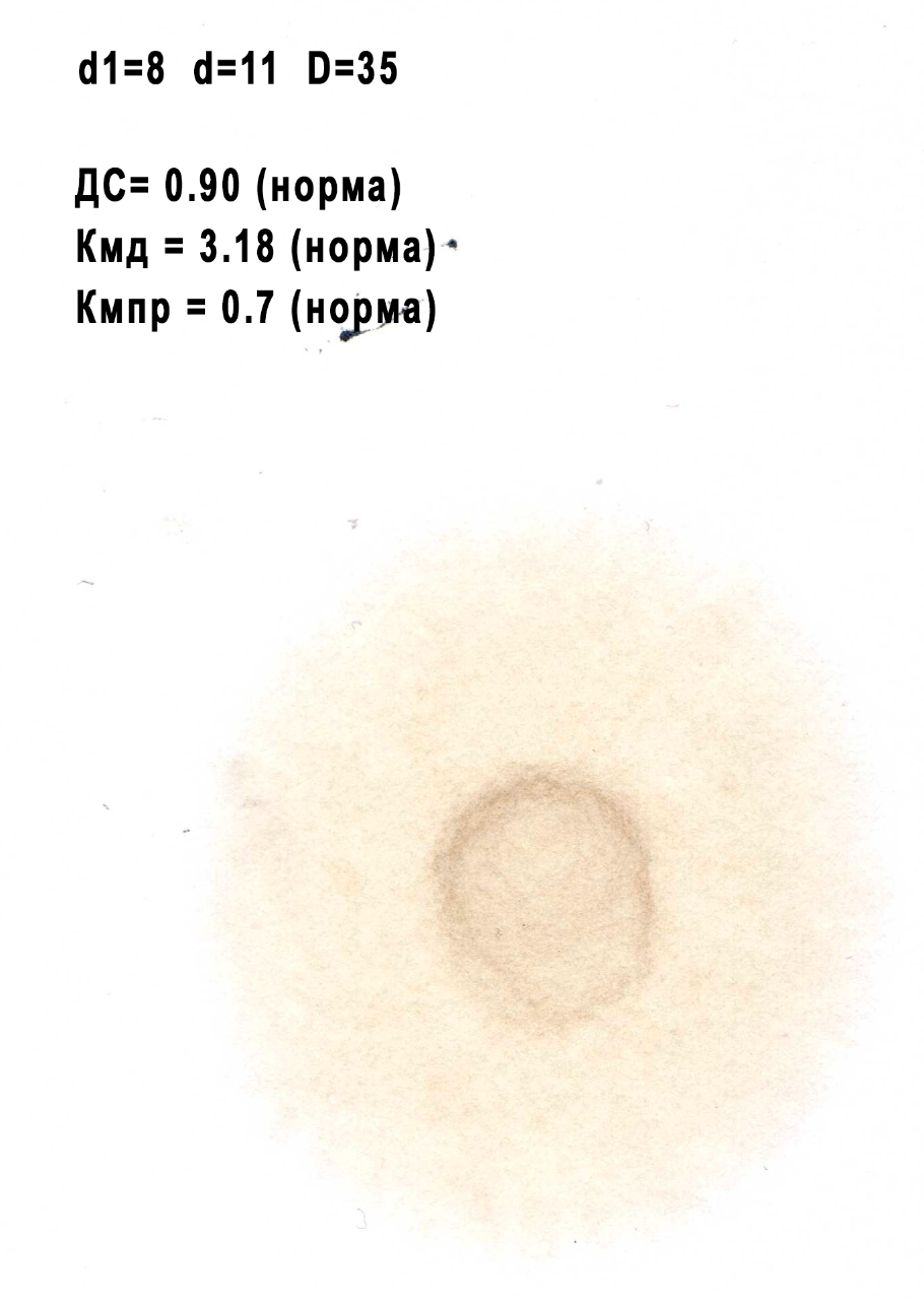

гвардии майор, офигеть какое у тебя масло чистое, как будто ты и не ездил больше 500км
у меня новое масло LIQUI MOLY Special Tec LL 5W-30 спустя 10 км после замены почти также выглядит
фото
Отправлено спустя 8 минут 20 секунд:
Тут в общем сделал для себя рамку, для отслеживания капельных проб масла от замены до замены.
если кому-то нужно, то выложу ниже файл, распечатывайте и пользуйтесь

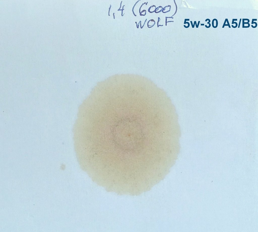

Давненько не капали на бумажку, а тут повод нарисовался...)

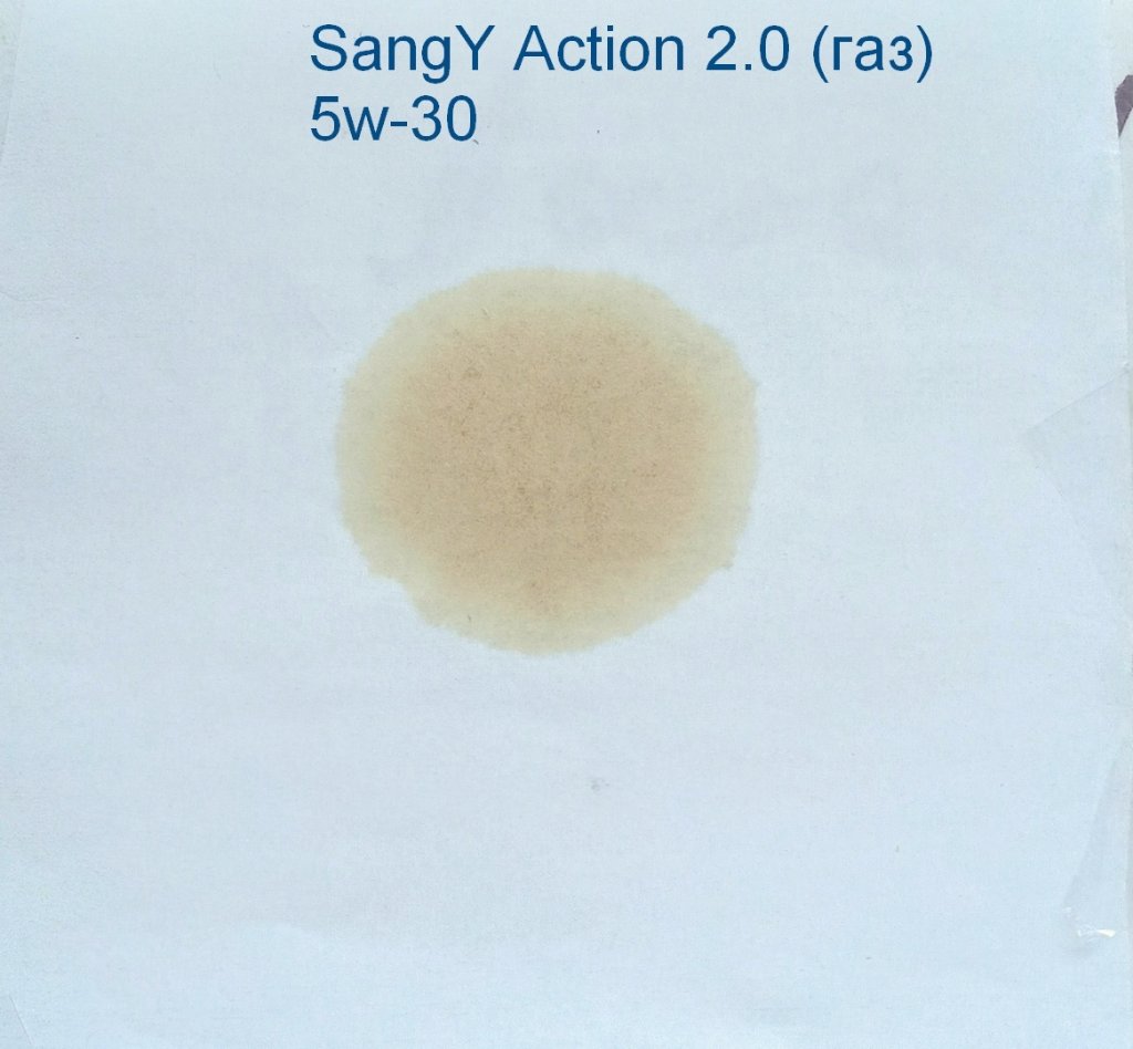

Товарищ по работе спохватился, профукал и ТО по газовому оборудованию и замену масла... 17000 наездил...)) СанЁнг Актион 2.0 2014г.
Дай, говорю, для интереса капельку посмотреть. Вот, что проявилось. Два дня сушки. Странная какая-то капля... Подозрительно чистая, и ядра практически нет. А, что скажут знатоки?
Ну, и капнул со своего щупа)

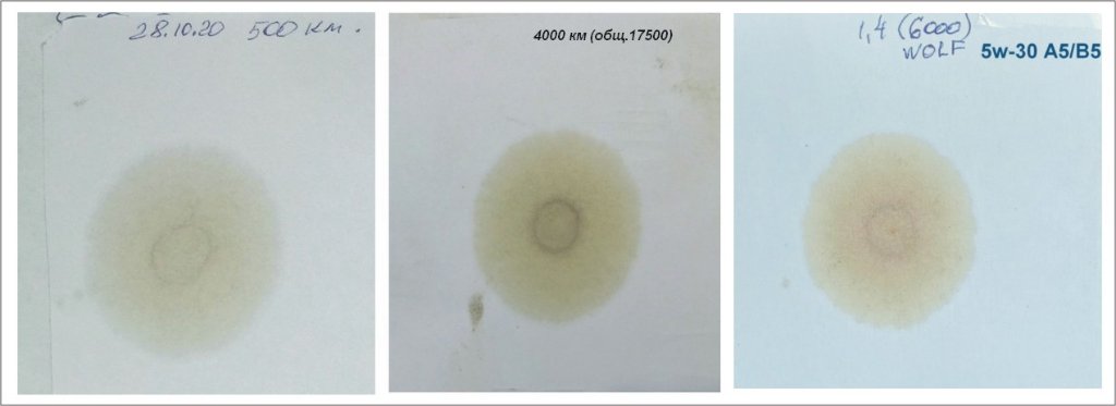

Wolf 5-30 6000км.jpg (133.53 КБ) 6456 просмотров
Wolf 5-30 500-4000-6000.jpg (36.63 КБ) 6456 просмотров
При сравнении, такое ощущение, что с 4 до 6 капля стала чище... :D

гвардии майор писал(а): 12 апр 2021, 09:54 При сравнении, такое ощущение, что с 4 до 6 капля стала чище...
Потому что скан нужно делать, а фото вносит ошибки по свету и экспозиции, из за чего корректно оценивать старение масла становится невозможным.

пахарь писал(а): 17 апр 2021, 09:57 Потому что скан нужно делать, а фото вносит ошибки по свету
По фото, да, может и трудновато оценить... Но, глазами-то и без сканера видно. ;)

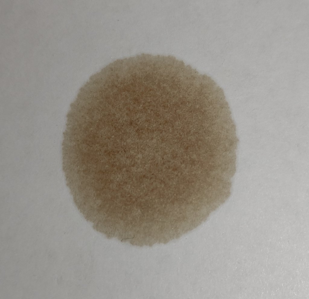

Kia cerato 4. G4FG. Mobil 1x1 5w-30. 10000 км. 230 м/ч. Что можно сказать потпробе?
