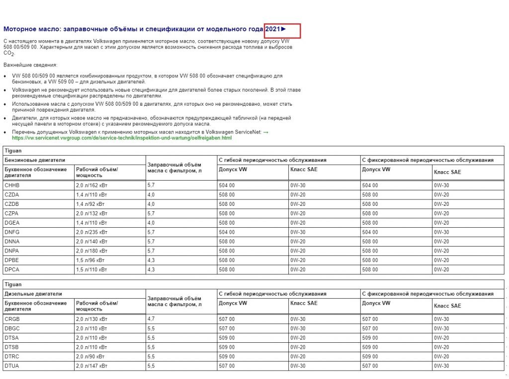

SerB64, в более хорошем качестве документ есть?
- Сообщения: 1041
- Откуда: Саратовская обл.
- Имя: Сергей
- Авто: VW Tiguan 2.0TDI
Выбор моторного масла для VAG TSI и TFSI
Нет, можно попробовать по ссылке выделенной зелёным шрифтом.
