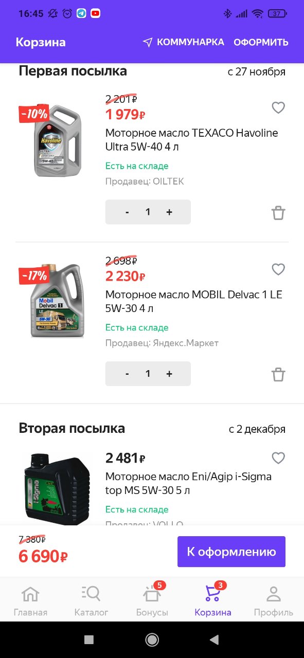

Бозон Хиггса, все варианты, которые предлагал, без проблем покупаются на том же Яндекс.Маркете. Цена всех вариантов, в том числе и предложенных Вами, одинакова.

distractions,
я говорил только про комтранс. Делвак ЛЕ да можно купить, но вам лучше delvac esp. Вот его попробуйте купить.
Ени в старой канистре, уже лдавно новая вышла. И цена, то за 5 литров еги почти 7к просят, а тексако и 2к не стоит за 4 литра. Ахренеть разница.
Нет в комтрансе на столкьо денег потребительских качеств.
