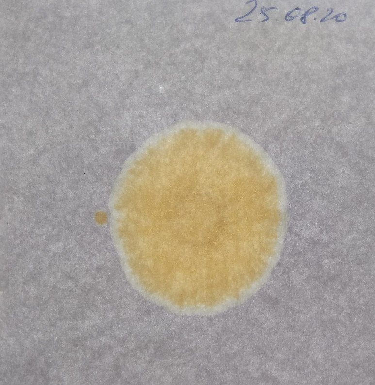

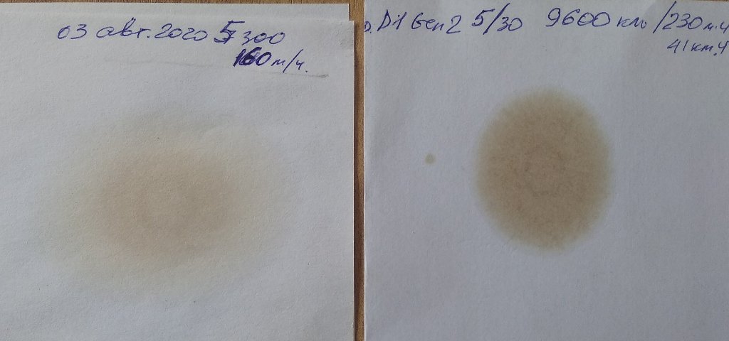

Скатался в отпуск на юга. Понаблюдал за маслом. Делюсь результатами.
Заводское слил на 2000км, залил Чемпион 5-30 д1г2. С конца февраля по август 5300 км в смешанном цикле (50/50 город без пробок). Каплю снял перед отпуском.
В отпуске проехал 4300, включая 600 км города. Капнул сейчас. Результат - на ваше рассмотрение:

Размеры капель - бумага разная)
Крупнее вот.

На мой :oops: взгляд еще пару тыщ масло можно катать в моем режиме (50/50). А там на 13 с копейками поеду на ТО-1(октябрь). Маслице на зиму уже прикупил - WOLF OFFICIALTECH 5W-30 MS-F.
Что скажете?

Хрен его знает, тыщ майор. Но судя по пробегу, пора менять :D

По пробегу-то мы как-бэ в курсе ;) В другой бы раз не сомневаясь откупорил новую канистру. Но, тут дилемма :? - и до зимы далековато и на ТО-1 рановато...
Да и в капле, вроде, грязи не критично... П.с. Уровень - как вкопанный стоИт.

Ну чтоб и продолжал стоять, лучше сменить.

гвардии майор писал(а): 26 авг 2020, 11:55 еще пару тыщ масло можно катать в моем режиме
по капельной если рассматривать, красиво всё, я бы ездил ещё. Просто контролировать каждую 1000 км -делать новую капельную.
С другой стороны, при 50% городского пробега , риски лавино образного состаревания (потери свойств) масла увеличиваются.
По трассе накатал ты около 4 т км, т.е примем это за 1300 км городского пробега ( один к трём ) . Городской пробег масла сейчас составляет около 6500 км - это , конечно , пальцем в небо, но, я бы исходил ( для себя ) что ещё 1500-2000 км у тебя в городском режиме есть. Я так сам себе рассчитываю, на 100% верность не претендую.

veles, Roadrunner, спасибо!
Roadrunner писал(а): 26 авг 2020, 15:50 Городской пробег масла сейчас составляет
Городской пробег у меня щадящий)) С утра 11 км с двумя светофорами (15мин.), вечером 6 км. с одной остановкой у магазина. Тоже считаю, что за 1500-2000 км резко не обвалится масло... В октябре поеду на ТО, там и сменю.
А может раскошелюсь, да сделаю анализ. там и посмотрим, перекатал за 11000 масло или нет. ;)

гвардии майор,
Может раньше во времена минералок, тракторный моторов и простых одинаковых рецептуры это было актуально, сейчас считаю точный анализ по капле это шаманство - слишком много разных масел и пр. факторов. Проще отношусь 200 м.ч. норма, 250 м.ч. много 300 м.ч. край. От мотора, объёма картера и вида топлива конечно зависит.

Booth писал(а): 26 авг 2020, 17:28 считаю точный анализ по капле это шаманство
Тут между нами никаких противоречий. ;) Тему про каплю читал, выводы сделал! :D
Каплю делал для себя, чтоб посмотреть изменения за 4200 трассы. Ведь когда по щупу проверяешь, что на 5000, что на 9000 - разницы для глаза никакой! А на бумажке она существенная. Но, не "рубикон".)
Повторюсь, если б не август, а октябрь - поехал бы на ТО не раздумывая.
П.С. Как вариант, можно ведь освежить масло - слить литра полтора и залить свежего литр. :?:
