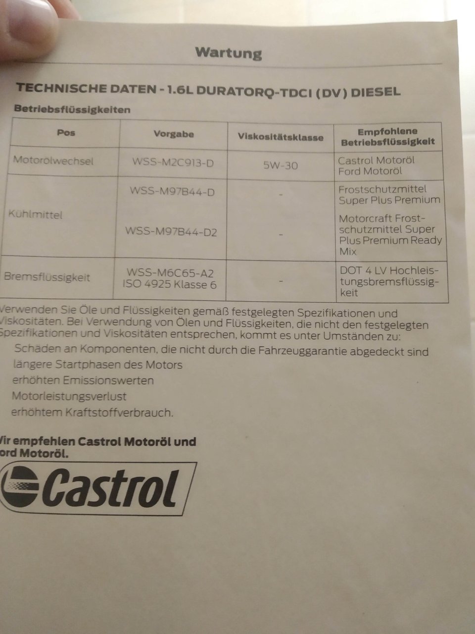

Kidubon, выдержка из мануала есть, что требуется именно 5-30 А5/В5?

Gubkin, в дюраторки другое и не рекомендовалось.
Kidubon, да, несте нормальный вариант, если нет желания переходить на коммтрансовские масла.

Какая разница между шелом(которое сейчас залито) и несте котрое хочется попробовать.? В чем плюсы и минусы обеих?
Я склонен придерживаться рекомендациям изготовителя, а там ничего о 10(15)/w30(40)
В чем плюсыи минусы таких масел,которые я так понимаю предназначены на грузовые авто. И чем чревато использования в моем моторе при моих експлуатациях
Обьясните новичку доступно
- Мануал
- IMG_20200524_131700.jpg (133.07 КБ) 1769 просмотров

Kidubon, ты ещё напиши что у тебя в регионе доступно из 913Д и комтранса, что бы сделать более предметный выбор и рекомендации. Допуски допусками а наличие и доступность ?

Kidubon, в Украине доступно вот такое KENDALL SHP SAE 5W-40 PREMIUM FULL SYNTHETIC DIESEL MOTOR OIL • API Service CK-4, CJ-4, CI-4PLUS,CI-4,CH-4, SN, 3.785л - 885грн, это из дорогого, но вопрос угара в твоём турбовом с пробегом 177 000 должен отпасть. Ком. транс тоже как хороший вариант предлагают выше. 913Д жидковаты, наверно гореть будет любое, хоть ШЕЛЛ, НЕСТЕ, СОММА, ХАВОЛАЙН.
