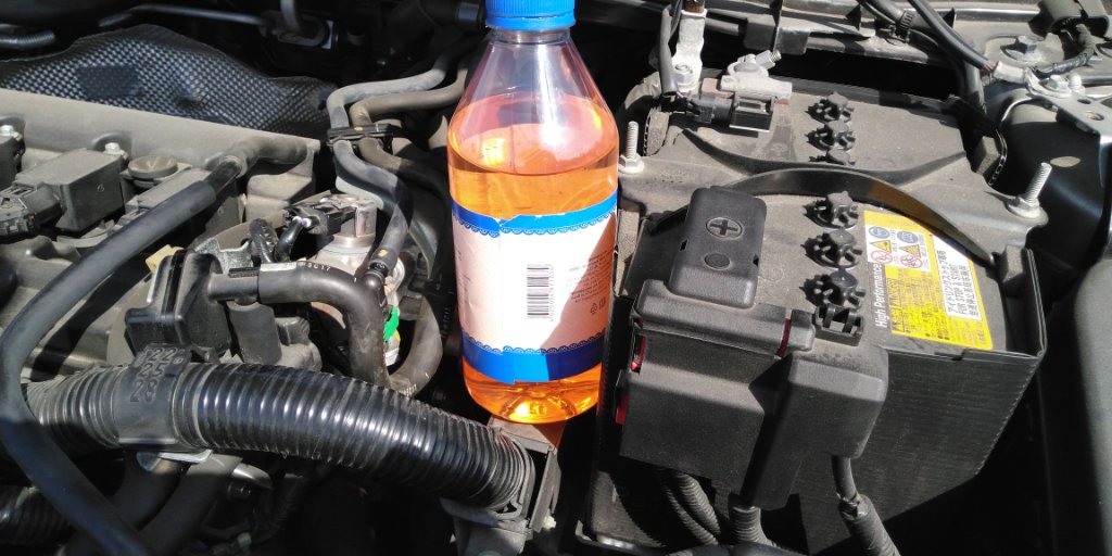

Пришла из Японии машинёшка, а в ней полбака топлива..
Псетила меня затея, узнать, чего это такое..
На крышке бензобака наклейка REGULAR
Незадача, бензин в баке, как минимум с сентября месяца.
Лаба производственная, не шаровики, им самим интересно.
По фото сказали, похоже окислился бенз, но это норма.
С меня результат.

TWIN CAM 24 писал(а): 21 апр 2020, 18:37 Незадача, бензин в баке, как минимум с сентября месяца.
Окислился за полгода?

mvg писал(а): 21 апр 2020, 19:21 Окислился за полгода?
По фото мне сказали' "похоже, что окислился," ... А может и нет..
бак был не полный,, климат влажный.
Минимум 8 месяцев ( история умалчивает сколько конкретно, чтоб выяснить, надо платить деньги).

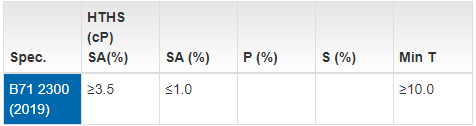

облазил всё что только можно - не нашел.
Суть поиска: в связи с тем что с новым авто надо 5,25 литра масла и комтранс соответственно отпадает (акромя одного канадского бренда) начал поиски 10w-40 в ЛА маслах где золы поменьше.
И вот что бросилось в глаза?
b71 2300.png (9.22 КБ) 1828 просмотров
Лубризол пишет что некий допуск PSA B71 2300 таки ограничивает золу до 1.0 и щелочно не менее 10, что как мы помним больше комтрансовская тема. Сделал заказ на такое масло и пока жду доставку попытался найти хоть что нибудь по этому допуску или новую версию книги Афтона. Потенциально можно послать нафиг весь комтранс 10w-40 и просто покупать А3/В4 масла с этим Пса допуском.
Кто там у нас в желтом доме главкрыс ? ))))
