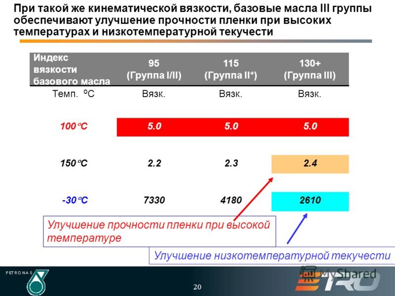

mvg писал(а): 18 фев 2020, 06:23 В чем преимущества?
ИМХО - табличка ни о чем! Покажите мне минералку А1/А5 (судя по HTHS) это именно оно? И 0,1 разницы в HTHS - ни разу не повод для беспокойства! И при 100 гр. - тоже фигня - вязкость 5...Это у кого такая вязкость? 0/16? Тогда покажите мне такую минералку.

coronamark2 писал(а): 18 фев 2020, 09:31 Это у кого такая вязкость?
Это вязкость баз ...

mvg писал(а): 18 фев 2020, 10:51 Это вязкость баз ...
И что? Чем догонят до нужной вязкости? Полимеркой? Вот она все и засрет

coronamark2 писал(а): 18 фев 2020, 11:23 И что? Чем догонят до нужной вязкости? Полимеркой? Вот она все и засрет
Но там вязкость всех баз представлена... Минеральную базу не нужно доводить до товарного продукта?
