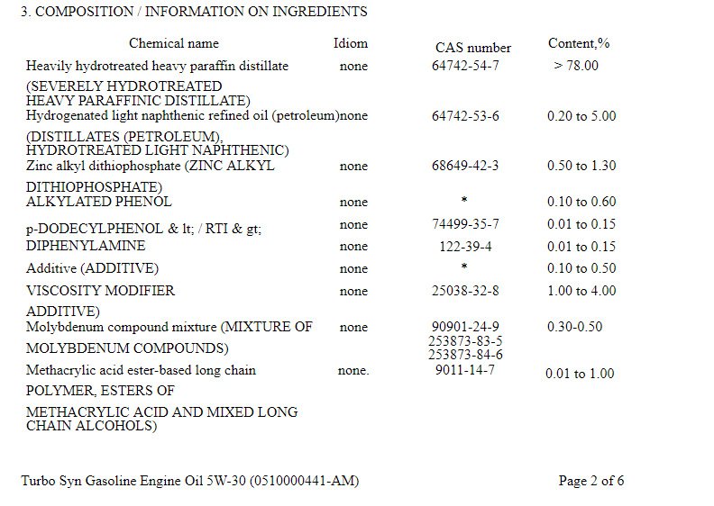

Извиняюсь, что дублирую, но эта картинка должна тут быть. MSDS HK Mobis turbo Syn 5w/30.
Состав весьма интересный.
Мало загустителя, что радует.
Мы всё прыгаем и ищем что-то, а хорошее масло вот оно, это и его близнец тотал хкс
Может быть масло из Г и палок, спорить не буду, сульфонаты, сера. но блин, работает. и у смирнова не запеклось оно.
и у меня отработало хорошо,и у mox11. Да и многие на нём проехали и по 200 и более. в т.ч. уже и на новом рио с G4FG

Silence писал(а): 05 фев 2020, 18:04 Мало загустителя, что радует.
По данному CAS бьются т.н. стирол-изопреновые (SIP) полимеры https://www.guidechem.com/cas/25038-32-8.html
3. Гидрогенизированные сополимеры стирола-диена
В зависимости от типа диена, различают стирол-бутадиеновые (SBC) и стирол-изопреновые (SIP) полимеры.
Комбинация различных алкильных групп придает маслам, содержащим такие добавки, превосходные свойства при низкой температуре. Стирольные модификаторы вязкости использовались(устарели??? :? ) в маслах для энергосберегающих двигателей и по-прежнему используются в трансмиссионных маслах для автоматических коробок передач
Они в принципе кладутся на 30% меньше других распространенных типов - Модификаторы вязкости (Пост veles #1022)
А хорошие они или плохие хрен его знает :D
Судя по тем графичкам в теме 30 циклов испытания они держат лучше всех, но 90 циклов не держат - теряют 1 попугай вязкости при 100гр или 14%

Может и так, главный вопрос как вам его состав? хорошо или плохо?
