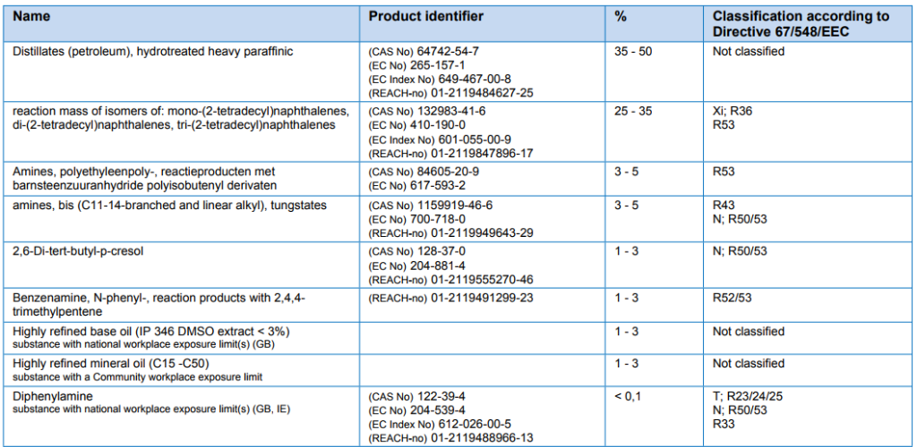

Eurol Engine Oil Treat совместим со всеми коммерчески доступными маслами для бензиновых и дизельных автомобилей. Присадки отличаются у разных масел, любая моторная присадка к маслу даст вам лучшее масло, но вы никогда не сможете купить присадку, которая была бы разработана для конкретного масла. Когда вы меняете масло, просто добавьте Eurol Engine Oil Treat и новый фильтр. MSDS 35-50% - базовое масло IIIгр
25-35% - Алкилированные нафталины / Alkylated Naphthalene (AN)
3-5% - CAS 1159919-46-6 - диалкиламмоний вольфрама
Предположительно, продукт основан на Vanderbilt VANLUBE W-324.

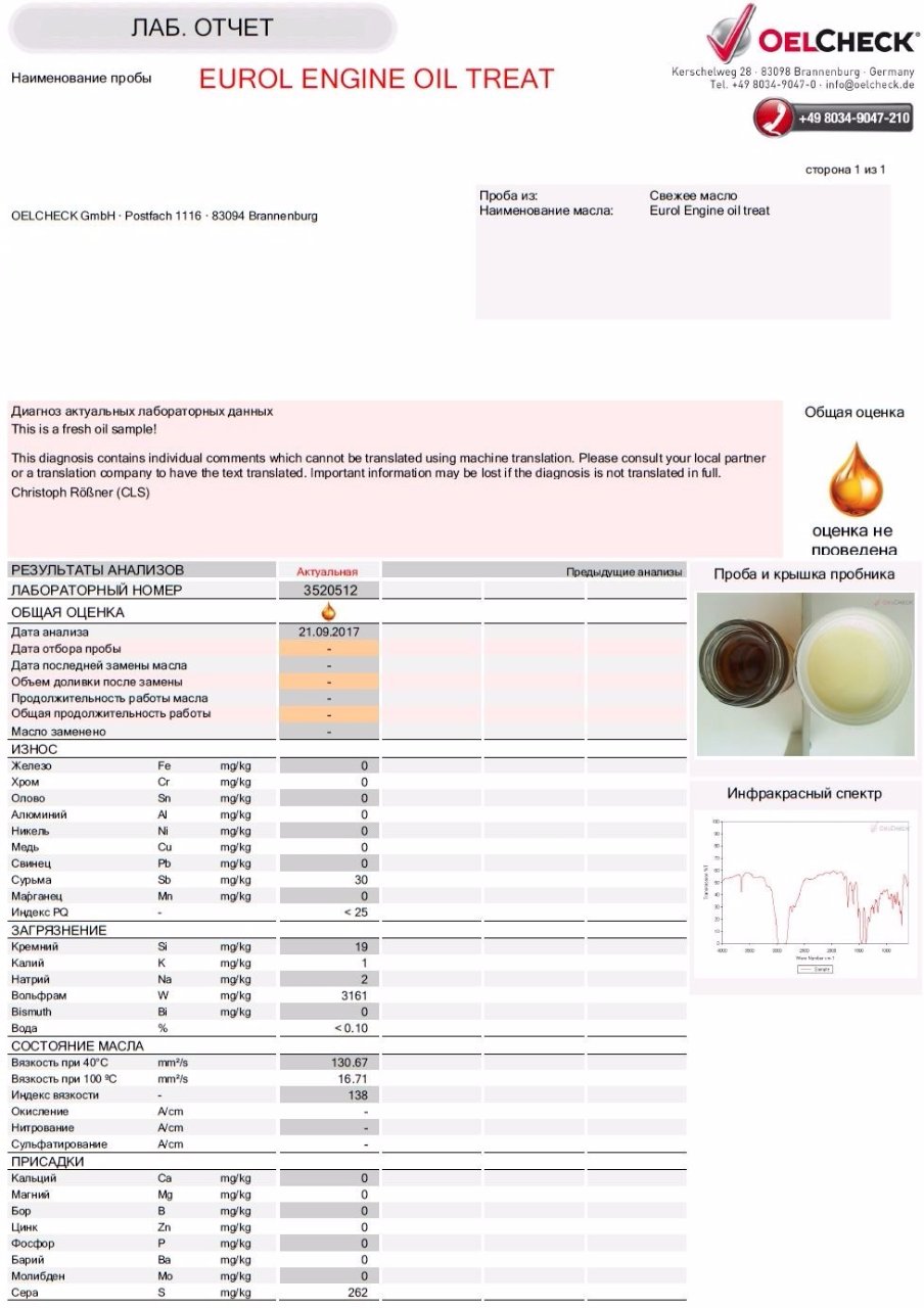

Отправлено спустя 1 месяц 13 дней 17 часов 5 минут 12 секунд:
На дружественном ресурсе выложили анализ этой присадки.
Купил пару флакончиков зачем-то
Бозон Хиггса, прокомментируй плиз состав, например что там за изомеры нафталинов?

стОит недорого по сравнению с Ликви Моли, чего не заливаешь-то? в зиму терние снизить оченно полезно

это кас алкилированных нафталинов. Производитель Экссон Мобил.
выше написано же
То, что написано выше я видел, но по названию вещества возникли сомнения.
А остальное, амины всякие, крезол какой-то?

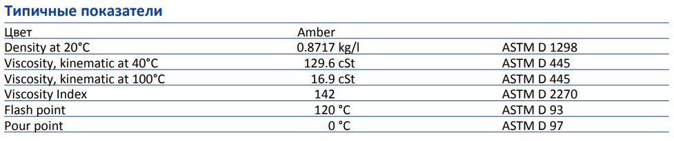

а как вязкость то изменится можно узнать? к примеру если 0-30 4л добавить.
chaosad, по манометру давления масла которого наверное нет

Чета меня напрягает точка вспышки
