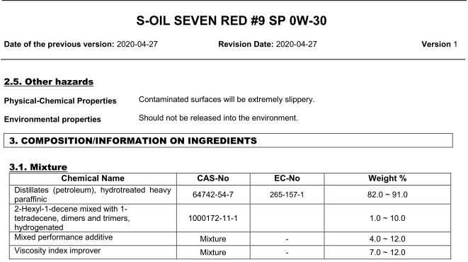

mac-ron писал(а): 17 авг 2020, 15:24 на 0w30 много полимерного загустителя
вранье, не знаю где такое ты вычитал, но это чушь
Какое масло лить в TOYOTA 2ZR-FAE 1.8 литра бензин
#59

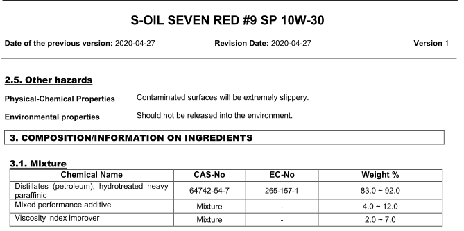

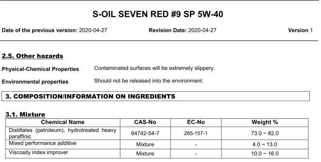

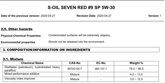

mac-ron писал(а): 17 авг 2020, 15:24 много полимерного загустителя
На примере масел S-Oil одной серии
Между 10-30 или 5-20 и 0-30 разница действительно есть, между 0-30 и 5-30 значительной нет.

Gubkin писал(а): 17 авг 2020, 15:58 не знаю где такое ты вычитал, но это чушь
В MSDSах написано... Не у всех, но есть...
