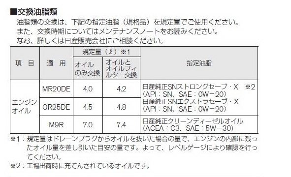

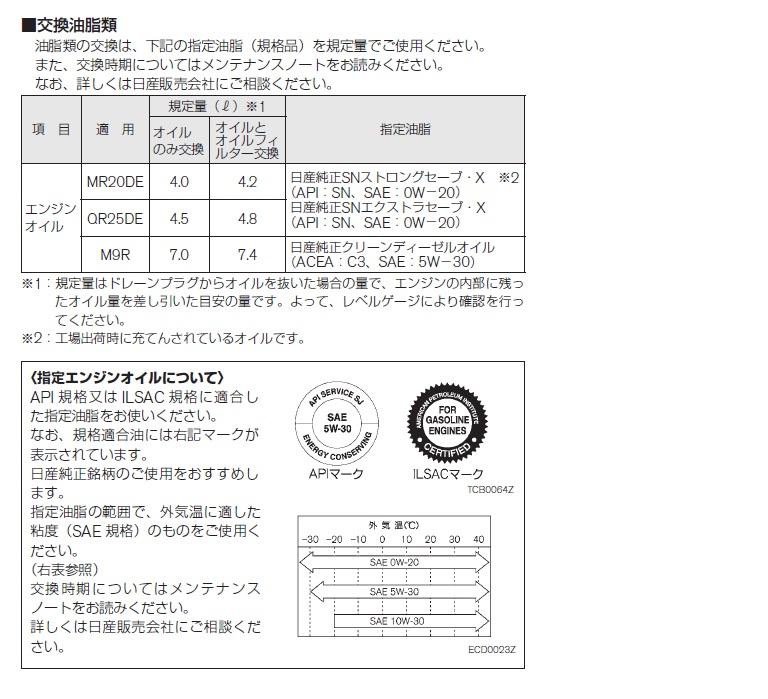

пробовал заливать 5\30А5 мне не нравится ...есть явление более шумной работы,хотя знаю что к износу шумность значения не имеет.У товарища на X трейле 75т.к. он тоже на Elf 5\40 катал по 15 т.км по мануалу,жор масла есть двс внутри грязный,промывали несколько раз и перешли на масло Elf SXR и Motrio 5\30A5 сократил интервал до 7.500 по щупу за этот периуд не видно что есть расход. Поэтому neste standart 5w-30 самое оно :) :class А вообще японский мануал смотреть надо а там SN Ilsac 0\20,поэтому для двигателя 5\40 это сгущенка,можно лить на постоянку 5\30 А5 или ILSAC GF5
