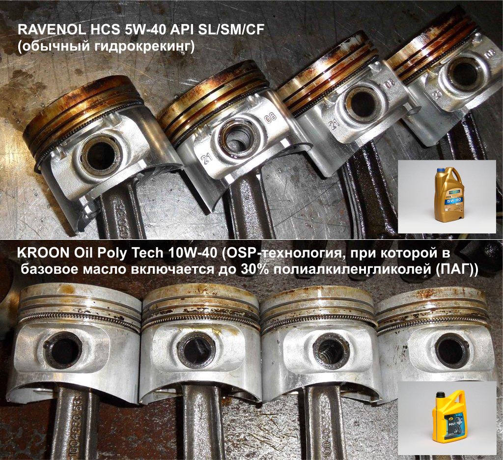

Уголь писал(а): 21 июл 2019, 17:22 Выслушаю предложения отличного масла с малой золой на ПАО)
Лучшими на данный момент по моющим свойствам являются масла с добавлением PAG — полиалкиленгликолями.
Для VAG TSI и TFSI отлично подходит вот такой вариант:
Kroon Oil — Poly Tech 5W-40 (ACEA A3/B4, API SN, VW 502.00/505.00)
Коды (артикулы) для заказа:
Poly Tech 5W-40 1л: 36139
Poly Tech 5W-40 5л: 36140
Цена от 2600 р за 5 литров.
Плотность при 15 °C, кг/л 0,857
Вязкость при -30 °C, мПа∙с 4370
Вязкость при 40 °C, мм²/с 82,00
Вязкость при 100 °C, мм²/с 13,80
Индекс вязкости 173
Температура вспышки по Кливленду, °C 235
Температура застывания, °C -57
Общее щелочное число, мг KOH/г 10,3
Сульфатная зольность, % 1,33
Летучесть по Noack, % 7,0
И это не гадание по допускам, а результат успешной эксплуатации на десятках авто в разных регионах России.

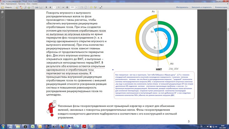

Отправлено спустя 5 дней 15 часов 57 минут 37 секунд:
Кстати, почему то есть распространенное мнение, что нагар на впускных клапанах как то связан со свойствами масел.
тот нагар образуется по сочетанию двух причин - это наличие масляного тумана из системы ВКГ и попадания выхлопных газов блягодаря системе фазовращателя, когда на некоторых режимах работы одновременно открыты впускные и выпускные клапана.
Надо понимать, что решать эту проблему надо не подбором масла, а вырезанием из программы управления мотора этого режима.
Этим вопросом для ген2 и ген3 моторов я сейчас и занят, как говорится - ждите в лучших чип-тюнинг конторах.
(кто не верит - тему с термостатированием начинал я - подхватили все)
Тут подробнее: https://www.drive2.ru/o/b/3122009/
