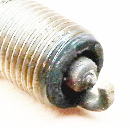

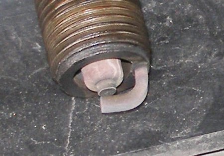

Скажем так. При слишком высоком угаре масла, металлоплакирующие составы могут натворить бед, хотя бы со свечами...
- пробой.JPG (35.77 КБ) 5230 просмотров

RandomXP, ищи недостатки (побочные эффекты), достоинства найдутся сами. КЗ свечи весьма неприятная штука, можно и без катушек остаться и никуда далее не уехать.
ИМХО, вопрос надежности, вероятность отказа должны быть на первом месте.
Разрешение не айс, осветлил что б шарики были видны. Утверждать не могу, но похоже, что они металлические. p.s. Все мои основные мытарства начались после раскоксовки... Всякий "безразборный ремонт", это всегда лотерея. Правда и обычный ремонт не гарантирует...

Посмотри на свечи, которые mvg выложил - не пойдет через топливо, к сожалению.
