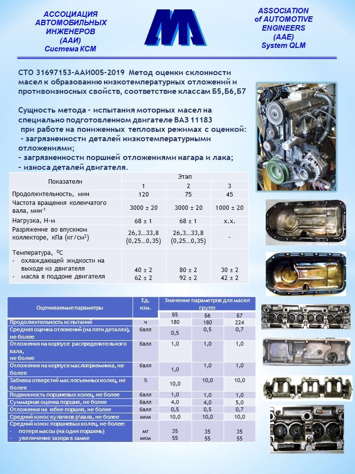

Booth, в части конкретных продуктов теперь не высказываюсь...
СТО 31697153-ААИ005-2019 Масла моторные для автомобильных двигателей.
Метод оценки склонности масел к образованию низкотемпературных отложений и противоизносных свойств

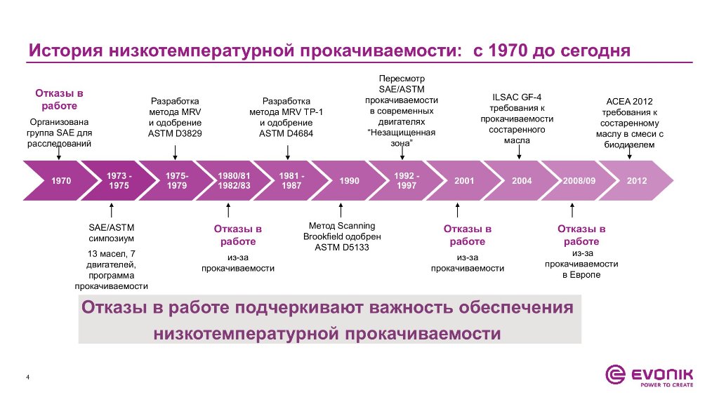

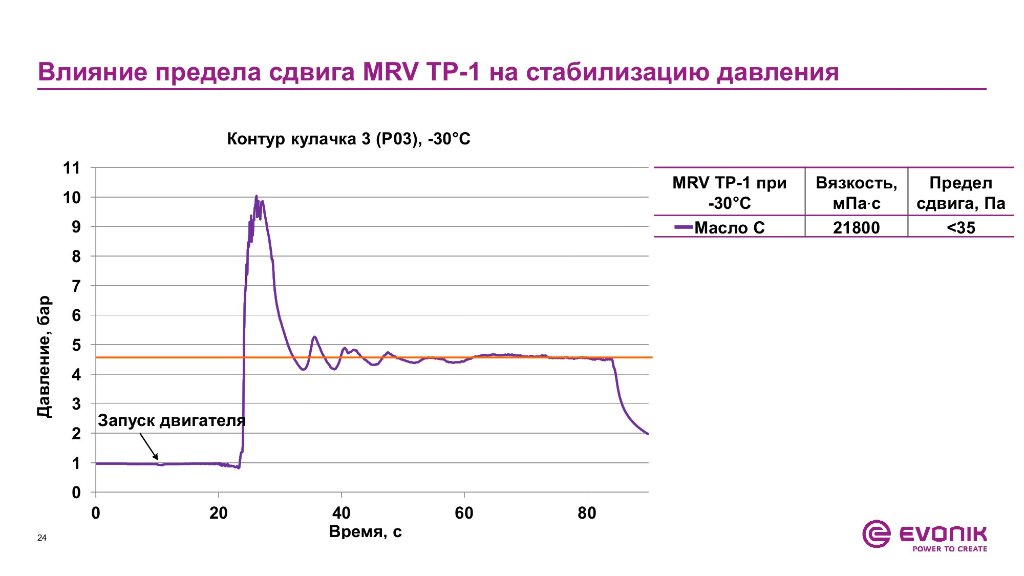

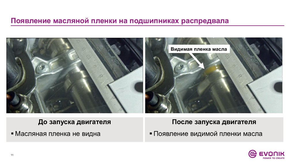

Заклятые друзья представили свои исследования на этот счет, примерно с теми же промежуточными, как я понимаю, результатами. https://globuc.com/wp-content/uploads/2 ... -RUS-1.pdf Возможностей у них явно больше, но живо интересовались результатами в России. Мы не отстаем в исследованиях, но в подаче материала отстаем безусловно.
Масло полностью соответствует, но ГРМ молотит более 20 сек без масла... Незначительные отклонения и это время увеличивается вдвое и более.

Тем не менее, сами активно ведут разработки, проводя испытания и в России.
Если все хорошо, результаты MRV - предел мечтаний, одобрение МВ на банке, зачем так упорно изучать свойства "состаренного масла", подсовывая потребителю изумительные свойства свежего?
Если есть отказы в Европе, по каким таким соображениям их не будет в России? ;) - публикация в ЗР про "смертельную болезнь масла" от 2012 года. Случайное совпадение?
прокачиваемость .jpg (97.01 КБ) 1365 просмотров

выложить, исследованную крупными зарубежными компаниями, важную прокачиваемость масла и губокомысленно изречь "вот видите в России тоже важно создавать".... :lol:
аахахах,
гражданин MVG получает мастера спорта международного класса по наятгиванию ежа на глобус. Вешать себе медальки за чужие исследования это просто оскар.
Давай топи еще ААИ гсм ! Пробъём новое дно! :lol:
