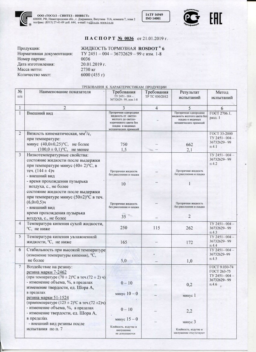

Требования к тормозной жидкости ДОТ4 класс 6:
Температура кипения сухой жидкости - не ниже 250 градусов
Температура кипения увлажненной жидкости - не ниже 165 градусов (есть методика, но по-простому: жидкость, которая отработала какое-то врем и набрала в себя воду)
Кинематическая вязкость при минус 40 градусов - не более 750 мм2/с
Для ТЖ ДОТ 5.1 требования соответственно:
Тсух - не ниже 260
Тувл - не ниже 180
Вязк - не более 900
Низкая вязкость в ТЖ очень хорошо показывает себя при сильных морозах (при температуре минус 40 градусов и значительно ниже)
Народный тест при минус 50 тому подтверждение: https://www.drive2.ru/l/8887126/
Высокие температуры кипения у ТЖ ДОТ 5.1 (со снижением требования к вязкости при отрицательных температурах) оправданы для гоночных автомобилей и соответствующей манере езды. При этом ТЖ ДОТ 5.1 произвести сложнее, чем ДОТ4 класс 6 и она существенно дороже.
У Тосол-Синтез у жидкости ROSDOT 6 есть значительный запас как по температурам, так и по вязкости от требования стандарта.
20012019 0036-1.jpg (218.09 КБ) 3036 просмотров

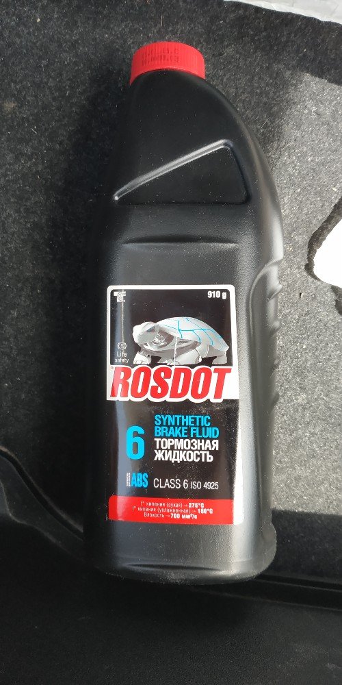

Забрал заказ. Литрушка и 0,5шка. Уже самому интересно замечу ли разницу в скорости реакции систем. Замена будет в течение месяца.
