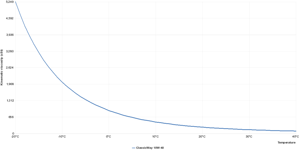

protonnt, кривая кинематической вязкости Statoil ClassicWay 10W-40
как-то через каналы проходит такая жижа 91cSt @ 40°C
А ведь при 40 град ездят многие, не знаю лично людей которые стоят и греют авто до 90 град. Такая неспешная жизнь даже в деревне роскошь :D
Это я к тому, что при 0 град уже вязкость масла 1000 сСт и ничего, многие так гоняют и без последствий. Я в том числе ))
