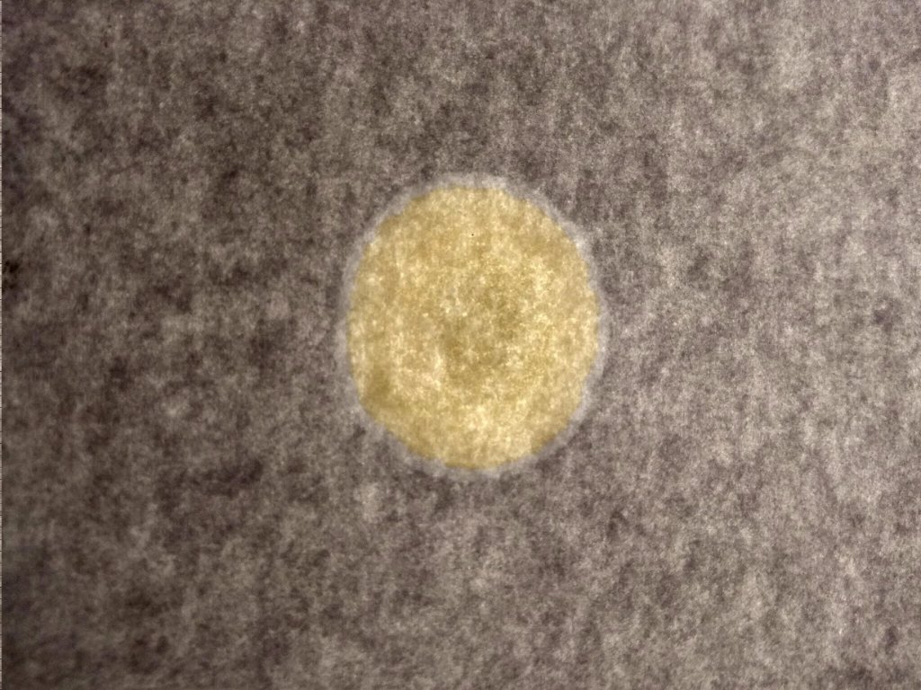

Gubkin писал(а): 26 мар 2019, 18:00 как может одно масло держать топливо, другое нет.
Само "недержание" выглядит примерно так:
20190301 С2 С3 пробег 12250 просвет .jpg (164.45 КБ) 2902 просмотра
Просвет моей капли ДО возврата на стоковую прошивку на прошлой странице. Топливо прежнее и залито на постоянной заправке.
Комментраиям _дичь_, блажь, бред... предпочел бы более конструктивный подход. )))
veles писал(а): 26 мар 2019, 18:09 пахарь, ты, вроде, и раньше катался на А5 и ратовал за полнозольники? Что подвигло уйти на С3?
На жидких малах не устраивала работа на высоких оборотах (неестественный лязг двигателя из за недостаточного HTHS), поэтому лил более вязкое, кроме шеловского С3, экспериментировал еще с Мобилом, но там не подошла слишком высокая холодная вязкость, из за которой движок при прогревах долго тарабанил...
veles писал(а): 26 мар 2019, 18:09 Собственно, если топлива так много уже через 500км, то копать надо не в сторону масла.
Как бы я не уверен, что это много, уровень по щупу вроде стоит, но факт такой есть. Конечно же будут пробы топлива с других заправок, тем не менее интересен весь возможный спектр поиска.

пахарь писал(а): 26 мар 2019, 18:27 Само "недержание" выглядит примерно так:
В капельной науке не силен, но может тут бумага НЕ правильная или "анализ" заввисит от T-ры масла?
Да, наслышан что мотор люьщий, а люди в нем на обычном GF-5 ездят и довольны - движок шепчет, насчет анализов GF-5 не знаю.

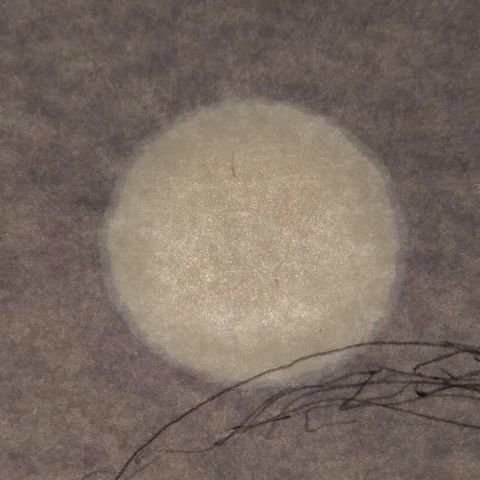

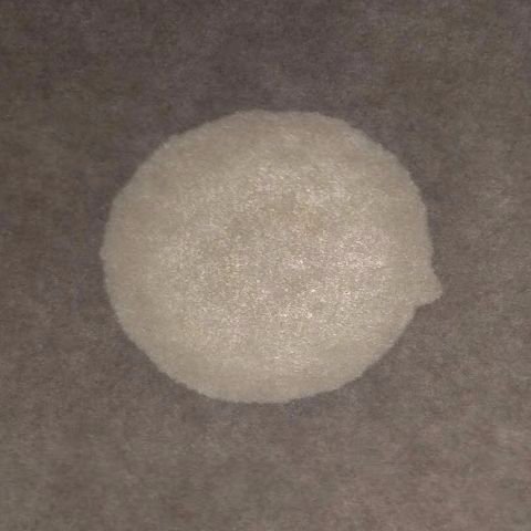

В общем боюсь сглазить, но по результатам 10 часов сушки, похоже уважаемый Booth, оказался прав:
Вот так бывает, кто бы мог подумать, ну а у меня проблема с плеч. )))

пахарь,
Откровенно в капельных тестах ничего не понимаю - знаю эту тему поверхностно т.к. она мне интересна только из любопытства, сам этим не занимался...что то там помню нужна бумага плотная офисная для принтера типа "Снежинка", сканер для компютера.
Методика определения состояния масла по капельной пробе много где описана и на том форуме откуда сюда мы пишли...и на этом форуме тут: Капельная проба. Экспресс тест состояния масла. - надеюсь модеры перенесут туда пост и там оценят твою каплю опытные в этом чародействе.
НЕпонятен способ вашей фотки - читал что вроде сканером надо делать...Ядро на вашей фотке есть слаборазличимое - не знаю насколько обьективно это говорит о масле. Обычно на подобных тестах через сканер ядро обсуждают и его форму характер. Каким методом сделана ваши фотки не ясно.
