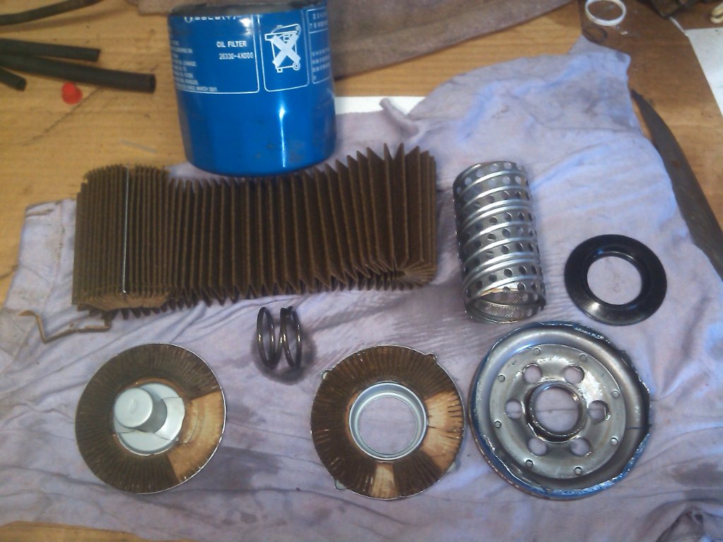

Купил такой фильтр. Внутри на 1 фото видно что материал уложен не плотно, с прорехой. критично это? с этой же стороны еле заметня вмятина
Сообщения: 3442
Масляный фильтр HYUNDAI KIA (OEM, MOBIS - заводской)
#21
Silence писал(а): 24 фев 2019, 19:57критично это?
Критичино или не критично ставить проверять не стал бы, да еще помятый - однозначно возврат. :mrgreen:

тут мятина яно не дошла до важных элементов. да и заметить не просто. меня скорее смущает с одной стороны слишком плотное прилегание гофры, с другой прореха ппц. окажет ли это влияние сказать сложно.

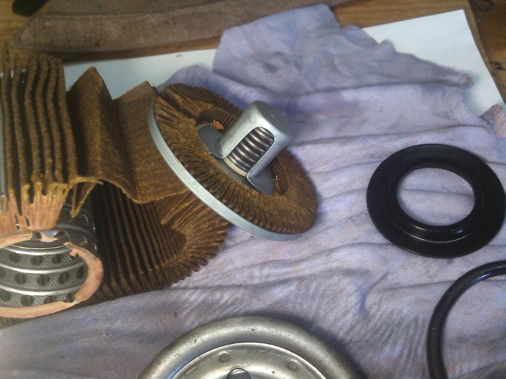

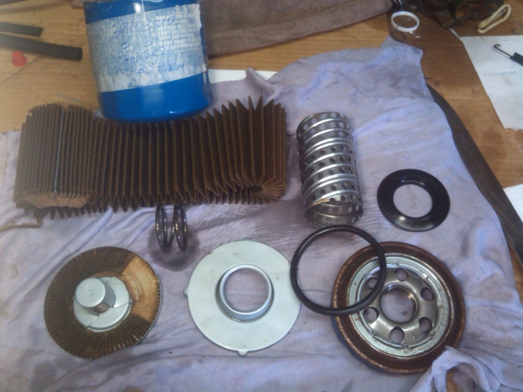

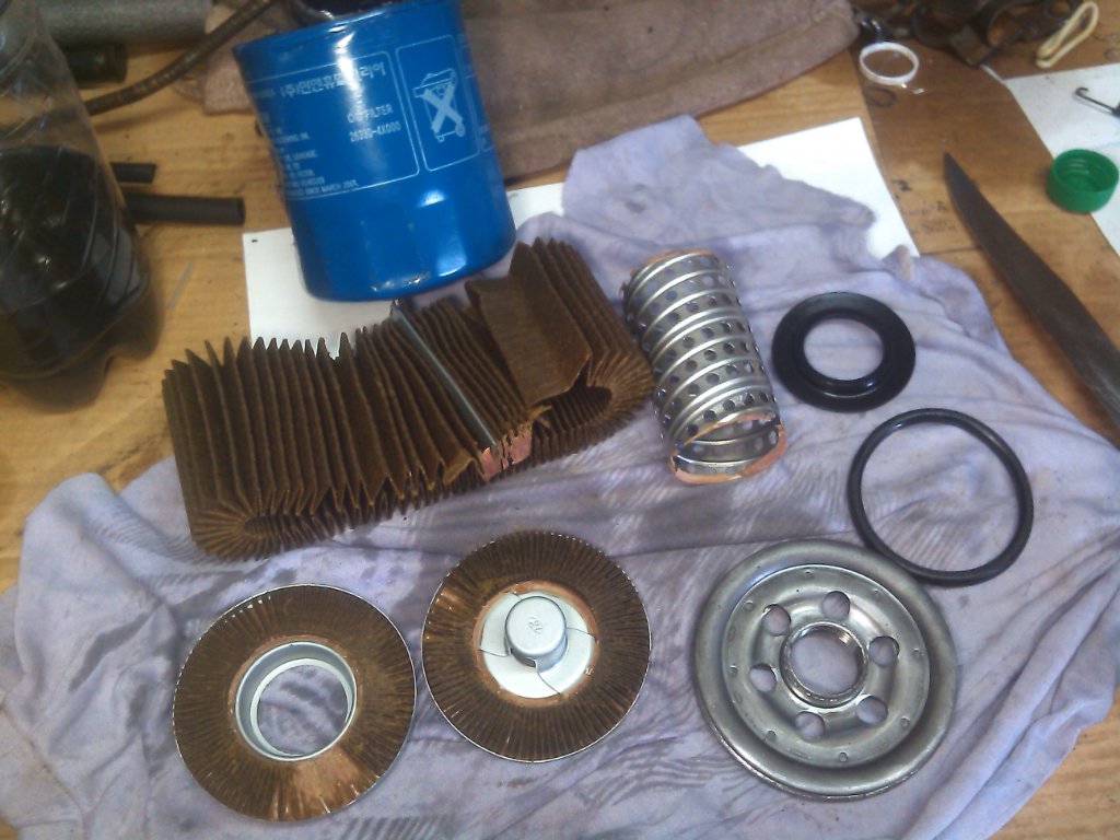

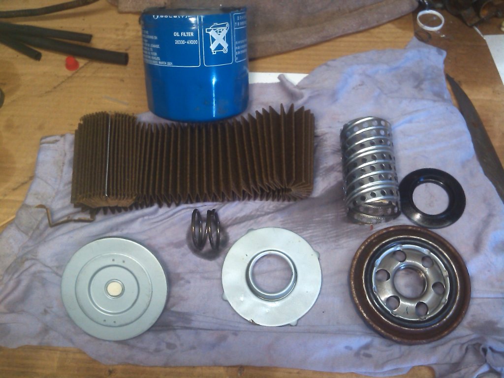

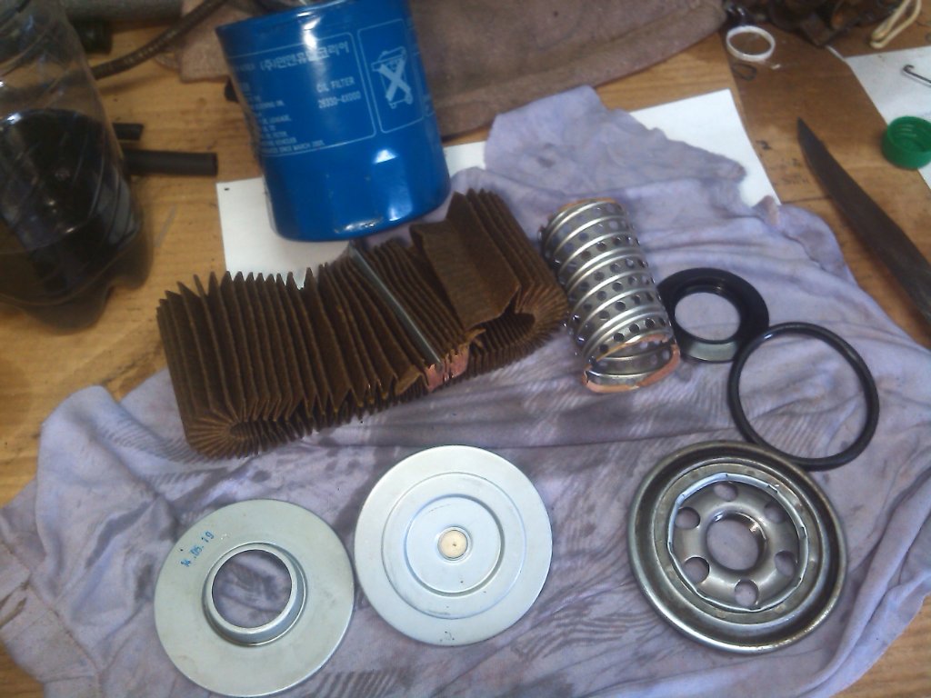

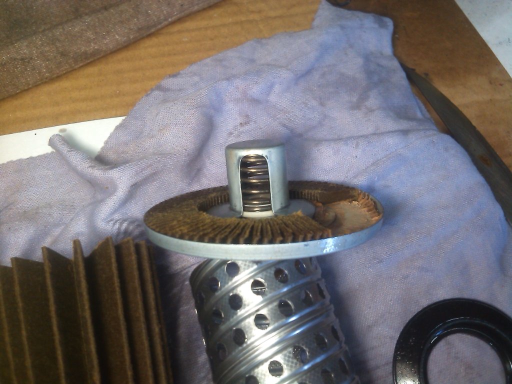

Распил масляного фильтр Hyundai-Kia 26300-35504
Диаметр фильтра 80 мм
Высота 76 мм
Диаметр уплотнения 58-65 мм
Резьба М20х1.5
Площадь фильтрации 873 см2, толщина материала 0,70 мм
Диаметр перепускного клапана 0,95 см, усилие открытия 0,64 кг, давление срабатывания 0,90 атм
Обратный клапан из красно-коричневого силикона, на морозе не дубеет. Поджат катушкой в закрытом положении.
Перепускной клапан из пластмассы. Давление перепуска подкачало - 0,9 атм это маловато.
Резьба обработана отлично, заусенцев нет.
Центральная туба среднего качества, такую часто можно встретить в корейских фильтрах.
А вот герметиком залито посредственно, есть пробелы герметика в вершинах складок.
Не понравилась плессировка фильтрующего материала, её почти нет. Складки можно легко сдавить вплотную.
В процессе эксплуатации складки будут вплотную смыкаться от давления масла и эффективная площадь фильтрации снижаться.
Хотя к самому материалу вопросов нет, он толстый и плотный. Разрывается довольно сложно.
100% это оригинальный фильтр, подделкой тут и не пахнет. Просто вот так получилось )
Общая оценка 4-
Не рекомендован к покупке
Общие косяки:
- низкое давление срабатывания перепускного клапана
- плохая плессировка фильтрующего материала
- неполная заливка герметиком торцов катушки
Спасибо Silence за фильтр!
