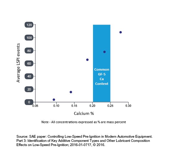

Gubkin, Саш, во-первых, я в сектах не состою. Во-вторых, не выделил сарказм. Ясень пень что d2 иное и ориентир на дизеля. Но! Вся "вонь" началась по поводу кальция (LSPI), тут же производитель упомятуной жижи рекомендует свой продукт не только в дизеля, но и в современные бензинки. Собственно что само собой подразумевает турбо и в частности турбо бензинки.
И в этом и имелся юмор, что никто к этому не цепляется, ведь продукт не d1g2. Но если производитель даёт такую рекомендацию, то он считает что d2 перекрывает d1g2 иначе с какого перепугу такие рекомендации давать.
P.S. а потом ты спрашиваешь, почему давно на форуме не был... И возможности толком не было и желания, ведь ни ты, ни veles не поддержали диалог в формате - "что я имел виду", а тут же начали нактдывать ... на вентилятор (записывать в секты и т.п.). Хотя к словам одних маркетологов готовы цепляется, но на слова других ноль эмоции. Это уже был посыл к двойным стандартам.
P.S2. то что у блендера данной темы рецептура порой живёт своей жизнью, в принципе это не секрет, это и есть основная причина всеобщего негатива. Но и другие в своих маркетологовских посылах шкварятся прилично, но тут уже всем фиолетово.
Я не призываю всех забанить и всех поливать грязью, но и относится надо в равных.
P.S3. Я согласен, что в анализе и заявленной рецептуре полный разлёт. Но я не вижу документальных подтверждений в несоответствии, может не прав, но я не нашёл лимита по кальцию. Есть информация что молибден снижает этот пресловутой lspi, а он есть как в данном масле, так и на которое я дал ссылку. Так может одно другое и компенсирует, а может и нет, повторюсь я не видел ни одного документа устанавливающего норму на то или иное.

dexos 2 = ACEA C3 конечно рекомендован в турбобензинки, миллионы ВАГов ездят на таких маслах.
Просто если турбо + бензин это не равно LSPI. Проблема современного автопрома и не на всех движках.
Для этого и придумали SN Plus и D1G2 и кальция там должно быть явно не 2000 ppm (судя по рецептурам нормальных производителей)

DMS писал(а): 27 янв 2019, 20:43 я не видел ни одного документа устанавливающего норму на то или иное
По ходу только с выходом GF-6 будут какие-то цифры
А нынешние SN plus и d1g2 типо масовый эксперимент для статистики ))
