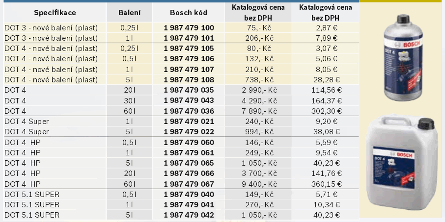

Коды тормозных жидкостей Бош

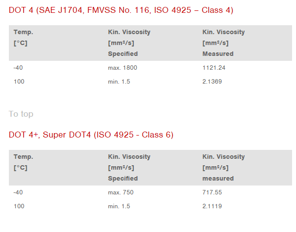

#28
veles писал(а): RosDOT 6
Это тот же DOT 4 но с приставкой Class 6
Приставка Class 6 я так понимаю означает соответствие новой спецификации ISO 4925 Class 6
источник http://www.viscopedia.com/viscosity-tab ... ake-fluid/
