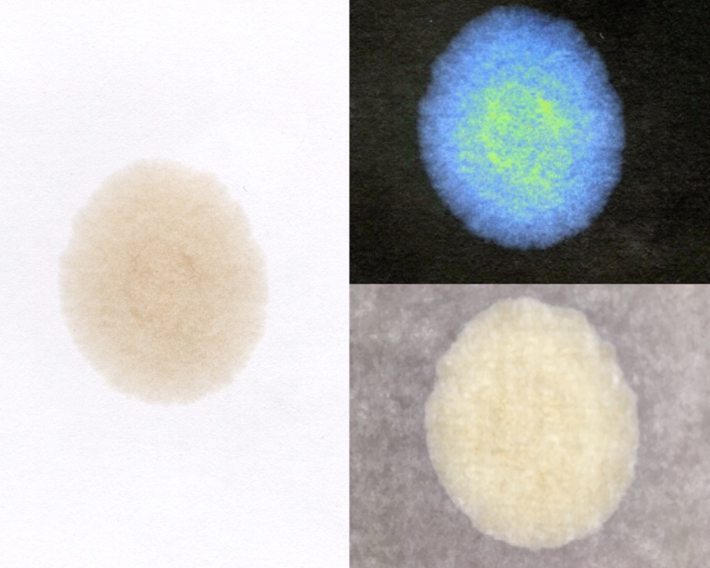

mox111 писал(а): 12 окт 2018, 21:17 Твой вариант 0-30 с2/с3 229,51 от шелл очень хорош ...( отдай уже Александру 300 мл. отработки оного )
Пока мне нравится, 10 тыс за бортом, капля прекрасная, топлива в масле нет, у меня юг с -2 градуса мороза среднезимней температуры, но впереди зима с очень короткими интервалами по 2-3 км... и в этой связи меня смутили наблюдения Качка, который совсем в иных климатических условиях и он отмечает что на Шелл 0в30 А5 топливо под нагрузками в холодный период льет меньше чем С2/С3... при том что оно жиже... Это не совсем укладывается в мое осмысление реальности, но как мне показалось уложилось в твое...
Поэтому хотелось бы, что бы ты тему эту развернул пошире, в ней есть зерно.
