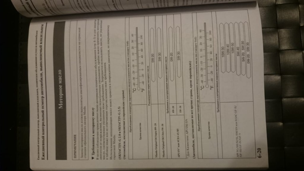

Мазда сх5, Skyactiv-G 2.0L, какой бренд и вязкость лить в двс?
Типо вот .Бозон Хиггса писал(а): ↑04 окт 2018, 22:45 Залив С3+229.52 вы даже рекомендацию мануала не нарушаете. Контраргументы будут ?
Я не хочу спорить в данном вопросе, мне знаний в данной теме не хватит , я как и большинство прошу аргументированного совета .
и типа что ? любое масло Асеа С3 + MB 229.52 будет всегда иметь Api sn/sm. Так что никаких пререканий с мануалом не буедт.
api sn или api sm то надеюсь вы в мануале видите ?

Страница № 6 - 21 (383) мануала для США и Канады
Recommended Oil U.S.A. and CANADA
Use SAE 0W-20 engine oil. Mazda Genuine Oil is used in your Mazda vehicle. Mazda Genuine 0W-20 Oil is
required to achieve optimum fuel economy. For maintenance service, Mazda recommends Mazda Genuine Parts and Castrol® (U.S.A. only). Only use SAE 0W-20 oil “Certified For Gasoline Engines” by the American Petroleum Institute (API). Oil with this trademark symbol conforms to the current engine and emission system protection standards and fuel economy requirements of the International
Lubricant Standardization and Approval Committee (ILSAC), comprised of U.S. and Japanese automobile manufacturers
Except U.S.A. and CANADA
Use SAE 5W-30 engine oil. Oil container labels provide important information. A chief contribution this type of oil makes
to fuel economy is reducing the amount of fuel necessary to overcome engine friction. For maintenance service, Mazda
recommends Mazda Genuine Parts and Castrol® (Mexico only).
(Mexico)
Use SAE 5W-30 engine oil. If SAE 5W30 engine oil is not available, use SAE 5W-20 engine oil. The quality designation SM, or ILSAC
must be on the label.
Итого за пределами США по мануалу 5W-30 не ниже API SM Energy Conserving ILSAC, на 2014 год актуальный ILSAC - GF-5
Хоть движок и заявлен атмосферный - но прямой впрыск и степень сжатия 13:1, скажем так промежуточна между дизелем и бензином. Кто дает 100% гарантию что при такой СЖ, богатой смеси и кучи топлива (в случае SAE20) не будет никакого LSPI при многочасовой толкотне в пробках?

Данные по Мексике, а по северной Америке в целом есть на Маздафоруме канадец:
где ближе к северу просматриваются рекомендации изготовителя 0х.. и соответственно с учетом специфики скайактива изнашиваться и подтекать на жидком и тарахтеть на густом, наиболее универсальным является 0в30... о чем тут вообще спорить?Я не знаю что пишут в европейских мануалах, но по северной Америке прописано достаточно ясно:
северные штаты и Канада: 0-20 и допустимо 5-20
штаты средней полосы: 5-20
южные штаты + Мексика: 5-30 и допустимо 5-20
