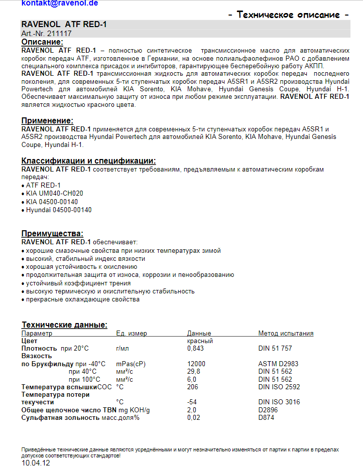

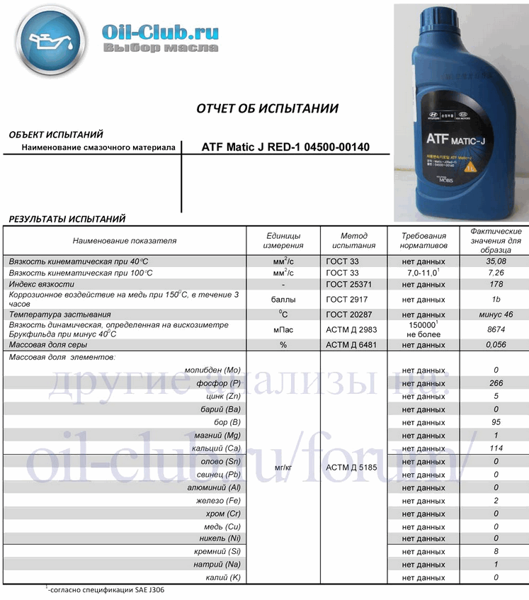

Несоответствие вязкости оригинального масла с допуском RED-1 и Равенола RED-1
В 2013 году сбрасывались на анализ оригинальной жидкости для автомата A5SR2 https://goo.gl/Tu11iv
Ну и сравните с вязкостью равенола
еле нашел ныне засекреченный документ https://goo.gl/hnafkA
В оригинале RED-1 это DIII жижа APOLLOIL ATF RED-1

Ravenol срама не имет :)
Вы все врети :)

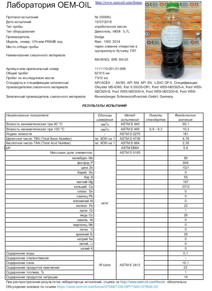

О масле Ravenol Super Fuel Economy SFE 5W-20 (SM, A5/B5, GF-5)
Анализ свежего
Анализ отработки
А теперь анализы отработок которые по вязкости 5-30 и уже с магнием в пакете
это с одного двигателя, но на разных пробегах, т.е. с промежуточным отбором
источник https://www.oem-oil.com/forum/OTChET-OB ... 1#post5459 и https://www.oem-oil.com/forum/OTChET-OB ... AB-33/?p=1

Это лаборатория косячит. У них с другим маслом тоже самое

val_kaz, если есть отработка, можешь выслать в нашу лабу и перепроверить
без ТБН 1400р

Это я просто обнаружил, не моя отработка. А так то я знаю что можно анализ сделать
