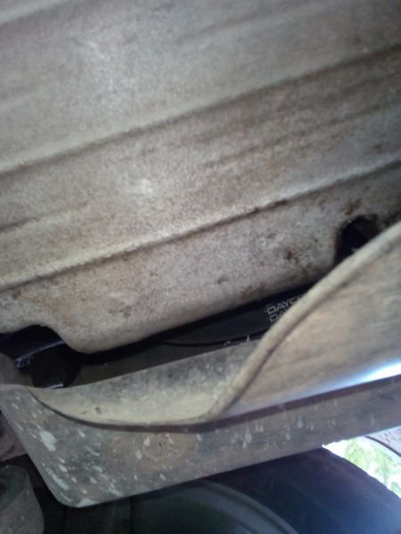

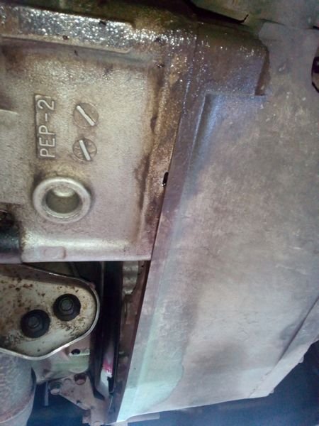

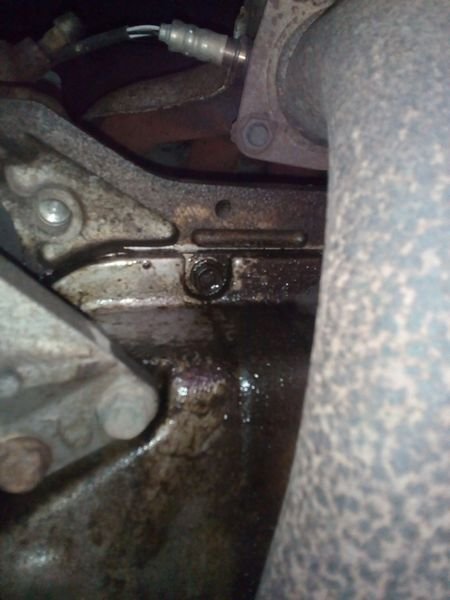

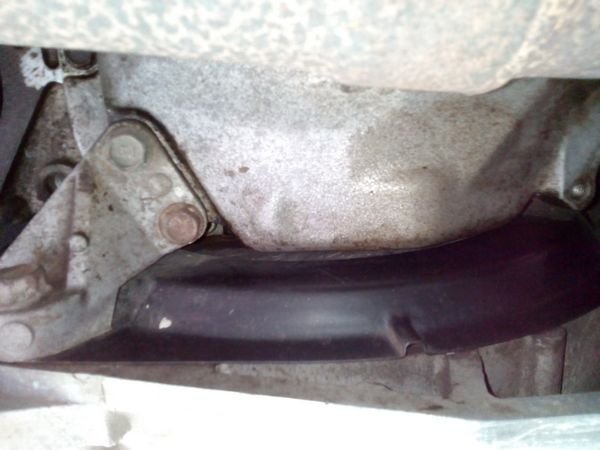

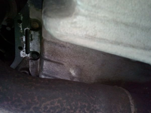

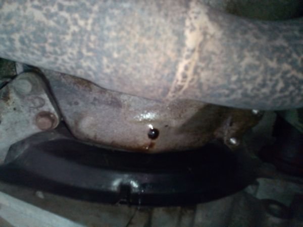

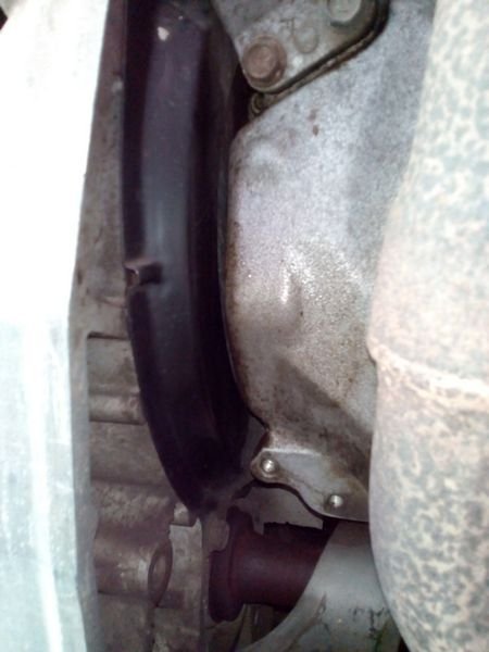

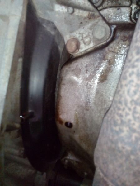

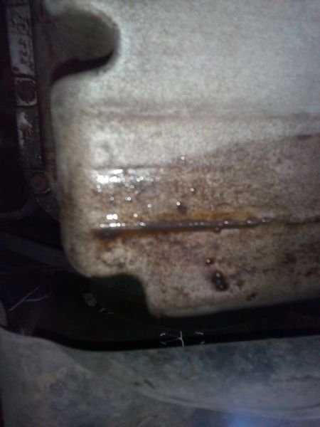

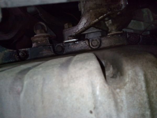

Перешел с гидрокрекинговых масел мотул 5w-40 на ravenol fds 5w-30, в результате появилась течь масла по прокладке поддона ( может и сальник коленвала , не понятно). Машина хонда хр-в 2003г, пробег около 100 000 (по спидометру), Хочу применить stop leak bardahl , насколько понял, присадка восстанавливает эластичность и увеличивает в объеме детали из резины и неопрена, не загущает масло. На ойлклабе пользователь Izb выложил описание

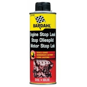

"Bardahl (http://www.anteobel....-stop-leak.html )
Авторитетнейший изготовитель присадок, в том числе OEM-изготовитель присадок для ряда известнейших автобрендов Европы и Азии (Citroen, Peugeout, ...)
Действие присадки проявляется после пробега 200км.
Состав (по MSDS):
- Базовое минеральное масло <20%
- Ксилол <10%. Растворитель
- 2-бутоксиэтанол <10% Растворитель
- Дитридецила адипинат <10% - растворитель, пластификатор
- PPG-2-метил эфир <10% - растворитель, эфир
- Ethyl benzene (этилбензол) <10% растворитель
- Пентамер пропилена <10% - высшие олефины
- Алкариламин <10% относится к дифениламинам. Это очень распространенный антиоксидант, используемый в моторных маслах
- Фената сульфид <5% Металлические соли алкилфенольных сульфидов, обычно называемые «Фенаты» относятся к классу добавок смазочных масел, известных как моющие средства. В отличие от бытовых моющих средств, эти детергенты cпециально предназначены для растворения в масле, предотвращают накопление вредных отложений на кольцах и в канавках поршней двигателя.
- Полиолефинов сукцинимида полиамин <2.5% - беззольный диспергатор. Присутствует практически во всех моторных маслах,
- Алкилдитиофосфат цинка. <1% Пртивозиносные соединение цинка и фосфора.
- Эфир бората алкановой кислоты <0.5% - эстеры
- Разветвленный алкилфенол и разветвленный алкилфенол кальций <0.25% – сульфонаты кальция
Загустителей нет, немного разжижающая присадка, kv40=11.7сст, вспышка 107C
Как видно, эта присадка содержит немного эстеров, AN вообще не усматривается, зато содержит множество растворителей и детергентов, направленных на раскоксовку залёгших колец и т.п. Ещё от растворителей хорошо разбухают сальники. Соответственно эта мощная присадка действует быстрее предыдущих, особенно эффективна при обработке запущенного двигателя с закоксованными кольцами¸ а также c очень сильно усохшими сальниками (в описании Bardahl указываются цифры увеличения сальников от 15%(!).
Но с точки зрения износа и шума, а также для мягкой или профилактической обработки, присадка от Bardahl (она же от NGN) вероятно, будет не так хороша, как присадка от Barsleak(Eurol)."
Поделитесь, если у кого есть какие соображения!

Ну, в общем, залил (февраль). Сначала треть, потом еще треть, потому что не помогло, потом вылил все до последней капли. Через 200км потеки не пропали, не пропали и через 1000км, но стало течь поменьше. Сделал фото где то через 2000км, где то в марте.
- tn_IMG_20180410_181807.jpg (29.56 КБ) 8626 просмотров
- tn_IMG_20180410_181819.jpg (33.18 КБ) 8626 просмотров
- tn_IMG_20180410_181824.jpg (29.49 КБ) 8626 просмотров
- tn_IMG_20180410_181937.jpg (38.09 КБ) 8626 просмотров
- tn_IMG_20180410_183115.jpg (48.71 КБ) 8626 просмотров

В июне вытер потеки тряпочкой, накануне техосмотра. В очередной раз подумал, что чудес не бывает, и полностью течь устранить не получилось. А вот сегодня залез под машину и увидел, что Бардаль все-таки решил проблему! За что ему всяческий респект!
- tn_IMG_20180728_130032.jpg (36.23 КБ) 8623 просмотра
- tn_IMG_20180728_130038.jpg (27.58 КБ) 8623 просмотра
- tn_IMG_20180728_130049.jpg (28.6 КБ) 8623 просмотра
- tn_IMG_20180728_130056.jpg (37.71 КБ) 8623 просмотра
- tn_IMG_20180728_130114.jpg (35.57 КБ) 8623 просмотра
