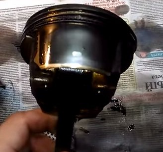

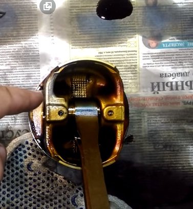

если посмотреть след от струи масло-форсунки,то например на этом двс ( мазда 3 2,3 Vel.) видно,что попадало масло и внутрь поршня и на стенку цилиндра

так это современный,когда-то исправный двс и отчасти удачный именно в отсутствии задиров ( второе фото поршня) ,т.е. форсунки помогли охлаждать и эффективно смазывать, все остальное ( в том числе вынужденные размеры колечек,отсутствие дырок )-побочное ,но тоже сказывающиеся на ресурсе...

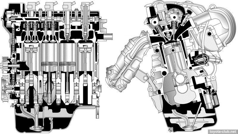

Бозон Хиггса,
ZZ и NZ вычёркивай.
stalk:er
Сообщения: 280
Откуда: СПб, Россия
Имя: Алексей
Авто: Hyundai Tucson
Масло: Kixx G1 5w-20
Масляные форсунки. Для чего они ?
#59
Сообщение stalk:er »
TWIN CAM 24 писал(а): 01 июн 2018, 07:28 Бозон Хиггса,
ZZ и NZ вычёркивай.
Почему? Чёт форсунок не увидел или не туда смотрю?
TWIN CAM 24
Сообщения: 865
Имя: Станислав
Авто: TOYOTA CROWN
#60
Сообщение TWIN CAM 24 »
stalk:er,

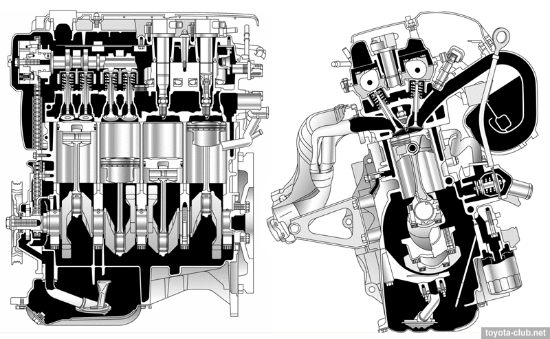

шатун в разрезе есть, там каналы для опрыскивания.
