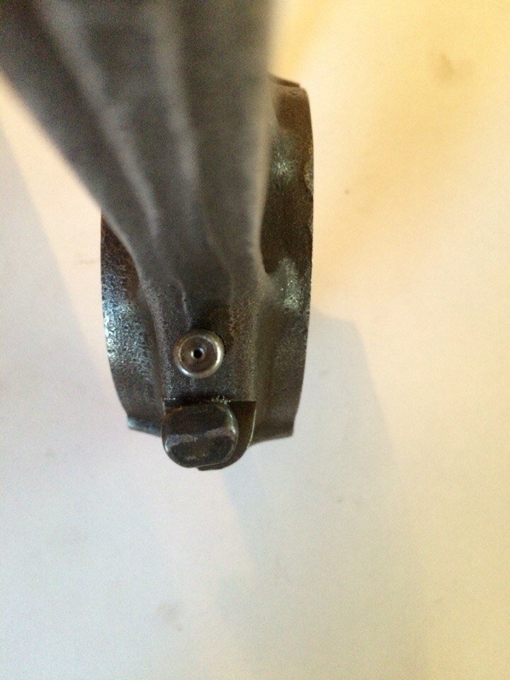

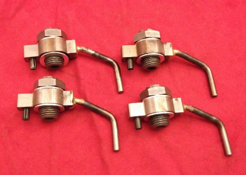

Поехали. Все знают или слышали про маслофорсунки. Они бывают как на картинке 1 отдельной конструкцией, бывают в шатуне как на картинке 2, а бывают что НЕ бывают.

Двигатели классики после 1992г не имеют даже форсунок в шатуне, завод посчитал, что это только забирает давление в очень ответственном узле вкладыш-шейка КВ и ничего, моторы ходят, смазка осуществляется за счет масляного тумана.

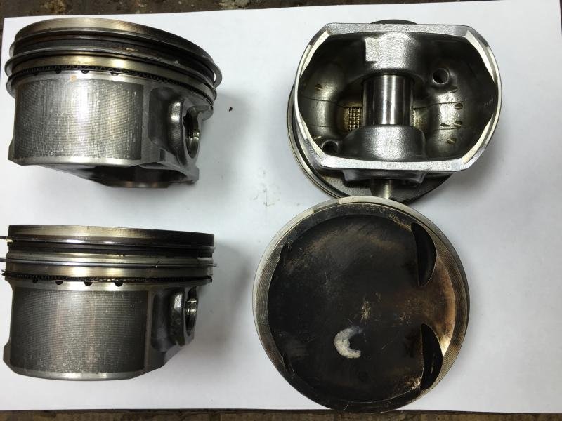

На 4B11T форсунка бьет не абы куда, а в НМТ попадает в отверстие и гонит струю по полой окружности внутри поршня к выходному отверстию.
Подобное решение также есть на турбокорейце

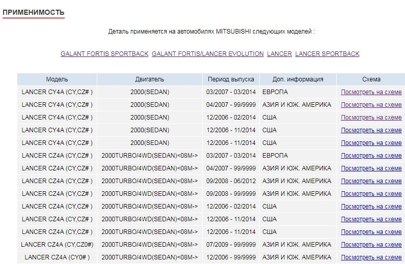

Дмитрий Анатольевич писал(а): 28 май 2018, 21:10 увы нет
у меня другие данные. Вот номер 1228A012
Вот применяемость
Вот применяемость

В книгах по конструированию пишут однозначно - для снижения Т днища поршня.
Смысл голосовать от том, что давно общеизвестно?
