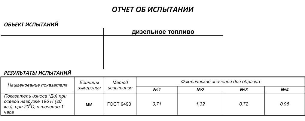

Было дело, даже отправлял масло в лабораторию для теста на диаметр пятна износа.
Доверия к лабе конечно мало, т.к. сначала перепутали результаты.
Тест №1
Образец №1 ДТ + WYNNS Supremium Diesel W22911 (1:1000)
Образец №2 ДТ ( без добавок)
Образец №3 ДТ + Gulf 3000 TC-W3 (1:200)
Образец №4 ДТ + NGN Marine TC-W3 (1:200)
Для замешивания использовалось ДТ Татнефть Евро-3
тогда первый тест показал, что лучший результат с WYNNS Supremium Diesel W22911 и тогда он был по цене самый оптимальный

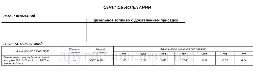

Тест №2
Образец №1 ДТ + лукойл 2Т (1:200)
Образец №2 ДТ + LM Diesel Systempflege (арт. 7506) (1:300)
Образец №3 ДТ Лукойл (Экто евро-5). Чистое
Образец №4 ДТ ТНК (евро-5). Чистое
Образец №5 ДТ + WYNNS Supremium Diesel W22911 (повторно) (1:1000)
Образец №6 ДТ + PETRO-CANADA 2-Cycle Motor Oil , API TC (1:200).
Образец №7 ДТ Лукойл (Экто евро-5) + Тотек Евро 4/5
Примечание. Для тестов "ДТ + присадки" в качестве топлива всегда использовалось ДТ Лукойл (Экто евро-5). На его базе выполнены все замесы.
Тогда сделали вывод, что в толпиво Лукойл ДТ-5 лучше масло лукойл 2Т не добавлять
Разрушили миф, что, мол, из топлива евро-4/5 убрали всю серу, поэтому оно не смазывает и идет повышенный износ. Смазывает, очень хорошо, как с добавкой масла.

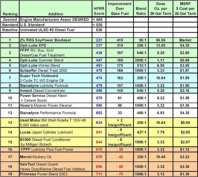

2Т масло в дизель
Где-то на форуме видел была не тема, но какой то протокол испытаний, но так и не нашел т.к. не помню названия.
В общем если тема есть то прошу перенести.
Наткнулся на исследование Sasol. Думаю для тех владельцев дизеля которые задаются вопросом лить или не лить 2Т масло будет интересно.
http://www.fuelexpert.co.za/2strokeoilindiesel.php
http://www.fuelexpert.co.za/2-stroke-oi ... -study.php
Кому лень читать и вникать то сразу в пункт 7
2Т масло в дизель
Для тех, кто не знает английского: 2Т масло может привести к забивают форсуок и фильтра частиц, при этом его смазывающий эффект гораздо хуже, чем у специальных добавок в низкосернистое топливо.

Vadim_Mk писал(а): 09 мар 2018, 11:53 без каких либо 2Т масел
об этом же и данное исследование. Вывод абсолютно такой же.
