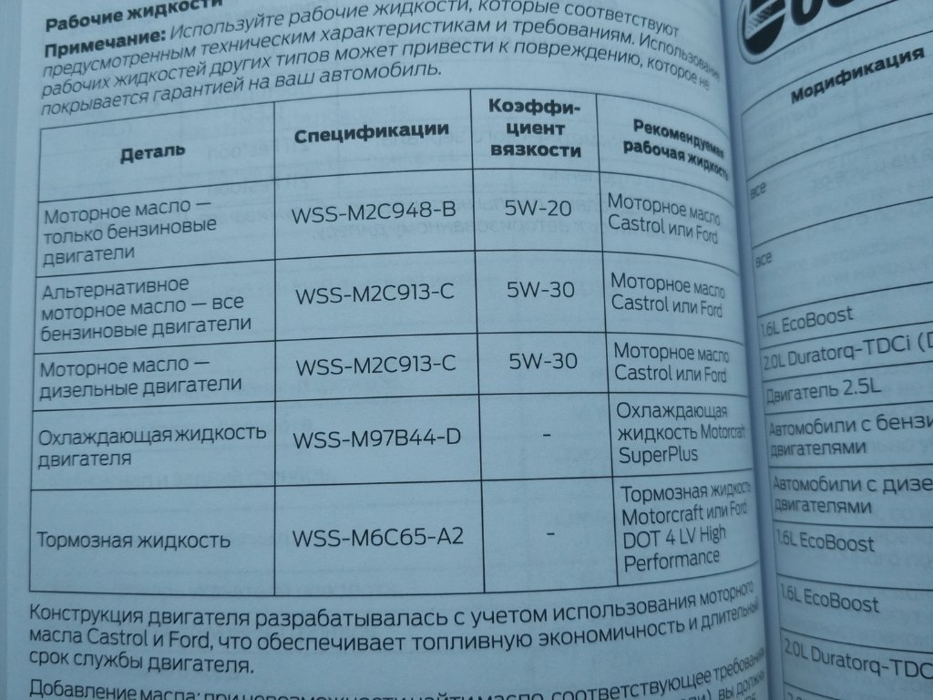

Ни в русском ни в английском мануале рекомендаций по вязкости и допуску не нахожу - американский мануал это для Америки а не для РФ
Если до фига льется топлива то смысла 0/5W-20 применять не вижу..Ну а пока машина на гарантии - то льем что льет ОД на ТО (если не хотим слететь с гарантии) - ну а если средняя скорость меньше 30 км час - меняем сами на 7 500 км и льем 5W-30 API SN A5 или С2, можно и комтранс :D :D

Vadim_Mk писал(а): 22 апр 2018, 16:34 Ни в русском ни в английском мануале рекомендаций по вязкости и допуску не нахожу

apx3 писал(а): 22 апр 2018, 17:19 Если двигло льёт - "жидкая" 0в30 самое то -
Сильная мысль, аргументируйте!

mikong, а что тут аргументировать, производитель за 20-ку, условия нашей страны - 30-ка...но! 30-ка 30-ке рознь, поэтому компромисс в виде 0в30, которая на грани перехода в 30.
Отправлено спустя 2 минуты 44 секунды:
Мы же не будем производителя считать дебилом, который зная, что двигло льёт, всё равно советует (исходяиз всемирного заговора) 20-ки? У нас бенз плохой, дороги пыльные, пробок много и т.д. Поэтому 30-ка, но "жидкая", по краю допуска
