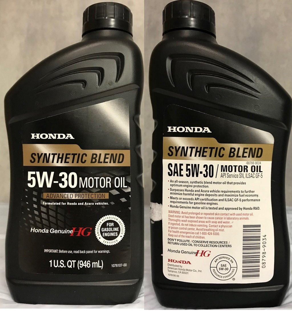

Код (артикул) для заказа
0,946л = 08798-9034

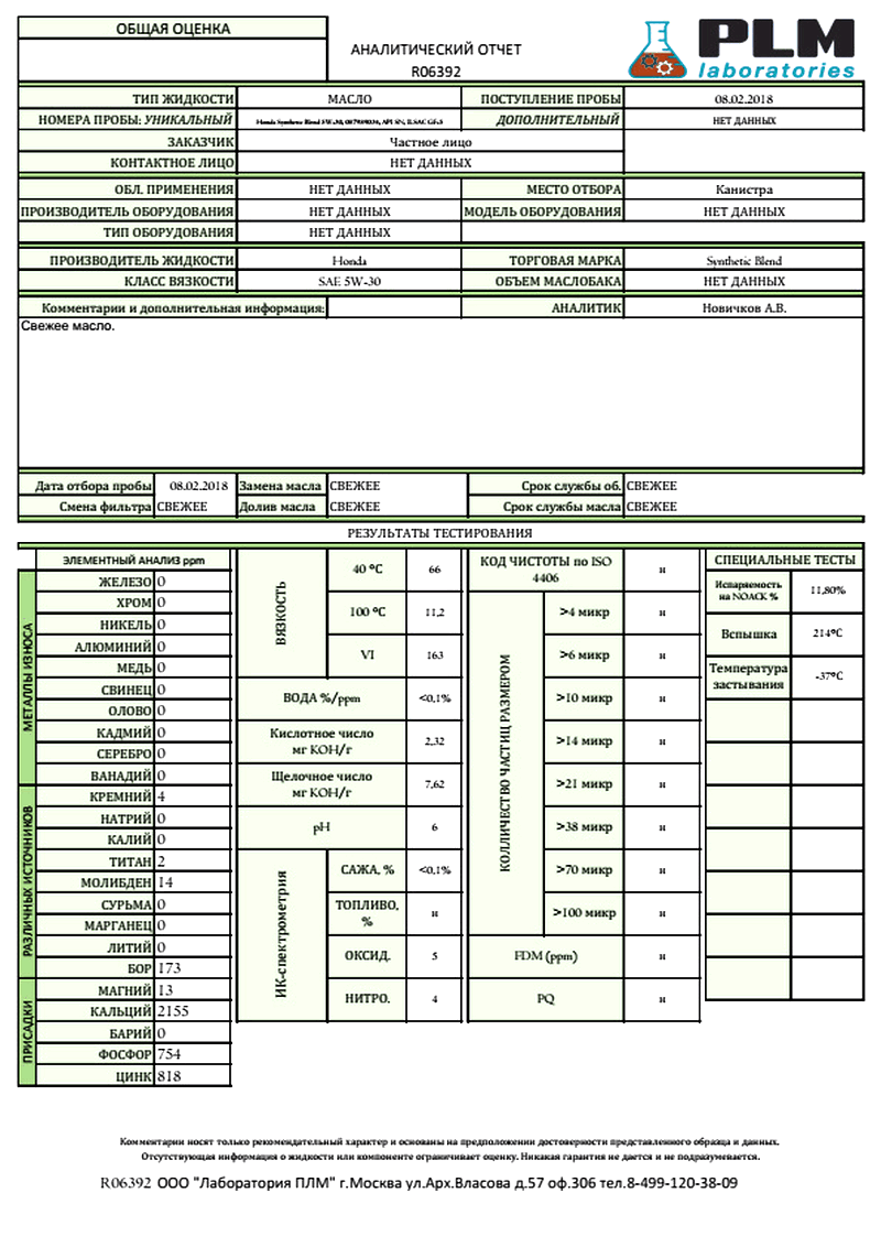

Брат близнец Toyota Motor Oil 5W-30 API SN/GF-5?
Toyota Motor Oil 5W-30 08880-10706 (SN/GF-5) свежее [PLM lab]
Honda Synthetic Blend 5W-30 SN/GF-5 (08798-9034) свежее [PLM lab]
koptyukh85,
Наличие бора -говорит о других пакетах ...

Титаном вроде Шеврон Оронайт любят "баловаться".
Хотя 2пункта как-то маловато, в пределах погрешности...

Присадки разные, тебе выше правильно про бор напсиали. А вот базы похожи очень навскидку.
