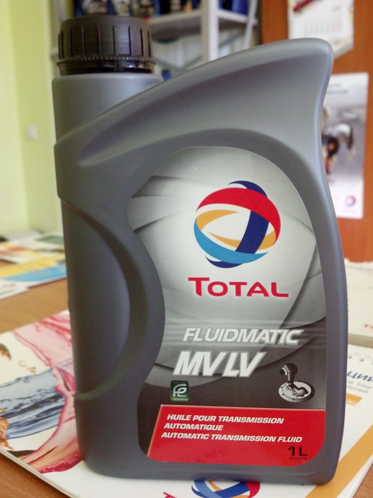

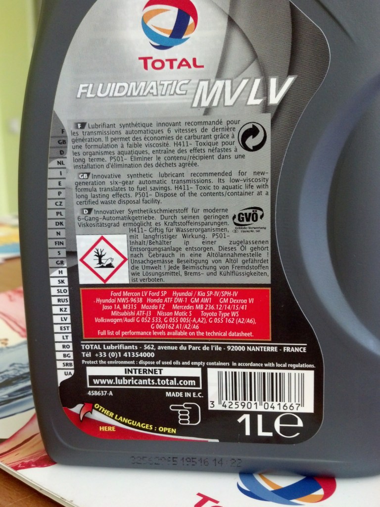

TWIN CAM 24
Сообщения: 865
Имя: Станислав
Авто: TOYOTA CROWN
Альтернатива Nissan Matic S
Сообщение TWIN CAM 24 »
Вот, собственно оно и есть.

mox111, спасибо, а ссылки можете скинуть? С ходу не разобрался где там поиск. Или там нужно зарегистрироваться, чтобы воспользоваться поиском?
Получается, что Eneos производитель?
Про подделки не знаю. Наверное, никакой там особо защиты нет. Я приобретал другим образом. Упаковки отличаются в зависимости от региона производства (Европа/США). Личное мнение, что подделывать его никто не будет, т.к. специфичный и не ходовой продукт.
Какие тогда должны быть определяющие параметры если выбирать из ATF DEXRON VI? Вязкость и минеральный состав?
