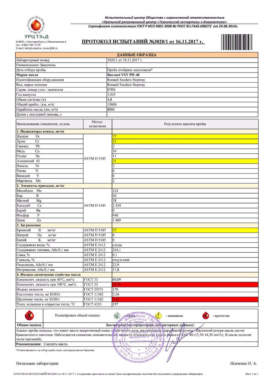

Ravenol VST 5W-40 отработка с Рено Сандеро Степвэй 2 8000 км пробега после обработки двигателя по ТВП [УРЦ ТЭиД]
А с чего ельф будет лучше? Масло залито на обкатке на 7000 км,потом промыли промывкой(остаток остался) и еще добавили ТВП разбавленный в керосине
отсюда падение вязкости,а металлы так мотор еще не притерся,да еще не понятно с чем внутри
Точно 20мл? не 200? или не 220?
Исходя из вышесказанного - частые и возможно короткие поездки. Или опишите характер поездок.
Вязкость снизилась существенно, возможно присадка так повлияла (сколько было керосина?) или разжижение топливом (вспышка также снижена)
Щелочное число - 3,4, масло выработало свой ресурс.
Окисление и нитрование 23,9 и 17,8, цифры большие, исходных цифр теперь не знаем, сравнить не с чем (кто знает тот поймет о чем я).
Повышенные продукты износа в масле (железо, хром, алюминий, медь, олово), железо и особенно хром запредельные значения.
Вариант 1 - обкатка, идет притирка. Вариант 2 - следствие применения присадки, тоже "притирает".
По другим анализам отработки с этого мотора К4М (пробеги схожие), в т.ч. масло конвейерной заливки и второе масло - обкатка и притирка там проходит более безболезненно и вязкость так сильно не падает.
Вывод: считаю что очень сильное масло ухлопалось за 8000 км городской эксплуатации (вязкость, ЩЧ, продукты окисления и нитрования), причем масла 4,8 литра для 1,6 мотора. Также считаю, что причина вовсе не в масле. Как-то так.
Komarr,
ельф пожлста,и без всяких серпентинитов...дайте хоть заявленный произодителем пробег отходить...
Вот его анализ свежего https://www.drive2.ru/l/488025383887700 ... 8242343036
Отправлено спустя 2 минуты 33 секунды:
С этим согласен,зачем мыть полнообъемной промывкой на таком пробеге,да еще ТВП с керосином бухнуть в новый двигатель
Какого он года? Я вот не помню всех анализов VST. Вы разве не знаете что у Равенола каждый год новая рецептура (условно), то есть эстеры (или эфиры), то нет эстеров (это про окисление )) Поди сейчас разбери. Автор темы мог просто прикрепить то что увидел, он же не знает особенностей.Komarr писал(а): ↑18 ноя 2017, 19:05Вот его анализ свежего https://www.drive2.ru/l/488025383887700 ... 8242343036
Ему оем оил делал этот анализ,только точно не знаю той же партии или нет. молибден откуда то взялся,может с присадкой налили?
бросите лить всякие помои в мотор - увидите лучшую картину.
А пока не спасет ни эльф, ни равенол, ни пао, ни пио.... даже бэтмен не спасет.

Ravenol VST 5W-40 отработка с Рено Сандеро 8000 км после обработки двс по ТВП [УРЦ ТЭиД]
Покуда есть на свете дураки,
Обманом жить нам, стало быть, с руки. ©Лозунг Супротека..
Теперь по существу
Притирка прошла в первые 7 000 км, потом была промывка Лукой промывочным, которое убрало металлы притирки - сам менял масло на новой машине на пробеге 8 000 км - был повышенный износ, потом промыл промывочным Лукойл - на 15 тыс км металлы износа были в норме.. Ну а дальше набивший оскомину своими уникальными замесами Равенол в комбинации с дерьмопоршком дали уникальный эффект. Срочно промыайте движок от этого дерьма - лучше пару раз что бы это дерьмо вывести по максимуму - которое настрогало вам кучу металлов и лейте родной Тотал и не гробьте новую машину..Забудьте про Супротек, Равенол и прочих "технологических лидеров" из зассаных подвалов..
Топлива в попугаях больше чем следы и до хрена хрома - быстрее всего полируется хон и кольца дерьмопорошком - о все как писали индусы в своей работе сепрентинам на машинке трения - сниже6ие коэффициента трения с очень сильными износом и даже задирами в пятне контакта.
Мдя, 21 хрома тянет на рекорд.
последний раз после такого кол-ва металлов двигатель Весты ушел на переборку )
если такой фарш от присадки, то двс не долго осталось
на обкатке такого кол-ва металлов не бывает
Epic fail одним словом.. Вот что бывает при использовании "ослиной мочи"..Равенол тут не причём - виноват только дерьмопорошок с керосином..
