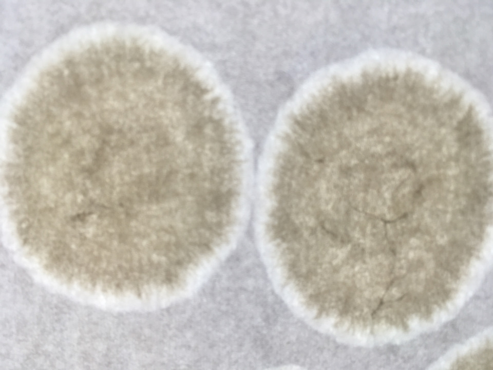

Со второй попытки я все таки выполнил условия акции )) Вот результаты капельного теста на пробеге масла 5100 км:
Капли одни и те же, делал фото в разных условиях освещенности.
34 мм внешний диаметр, 13 мм диаметр внутреннего пятна.
Преимущественно трассовый пробег (каждую неделю мотаюсь из Воронежа в Саратов и обратно, 1100 км в неделю минимум выходит трассы). Пробег пройден за месяц.
Что скажете? Как ведет себя масло, если судить по каплям?
Заправляюсь топливом на разных АЗС (преимущественно брендовых). Скоростной режим по трассе: если еду днем то максимум 110, если ночью — 130. Уровень масла пока стоит как вкопанный (ранее был замечен небольшой угар).

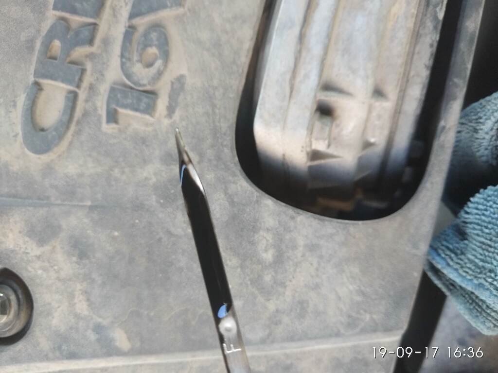

Gubkin писал(а): 06 сен 2017, 13:35может повышенные картерные газы кидают масло через турбину во вкуск ? возможно что-то случилось
Картерные газы проверил - не изменились, каких либо проблем с двс не заметил. Расход масла и разговоры вокруг теста масла вынудили мою супругу ездить в более щадящем режиме, теперь двс не крутится выше 2500 об/мин, с места не рвёт, уровень масла проверяется каждое утро и свершилось "чудо" - расход масла практически прекратился, я так думаю, что масло содержит более легкие, летучие компоненты, которые уносятся картерными газами даже при нормальном их количестве, возможно я ошибаюсь с терминами или формулировками, но думаю я на правильном форуме и меня найдётся кому поправить, буквально на днях будет 5 ккм пробегу и капельную пробу я всё же сделаю.
PS Масло на холодную на конце щупа, после прогрева в движении и отстоя после глушения около 5 минут находится на нижней отметке, то есть уровень на горячую поднимается примерно на 4 мм.

нормально всё, можно ездить дальше

GReY писал(а): 19 сен 2017, 15:13нормально всё, можно ездить дальше
тыщ на 10 хватит его? с учетом что в основном - трасса

Без сомнений.

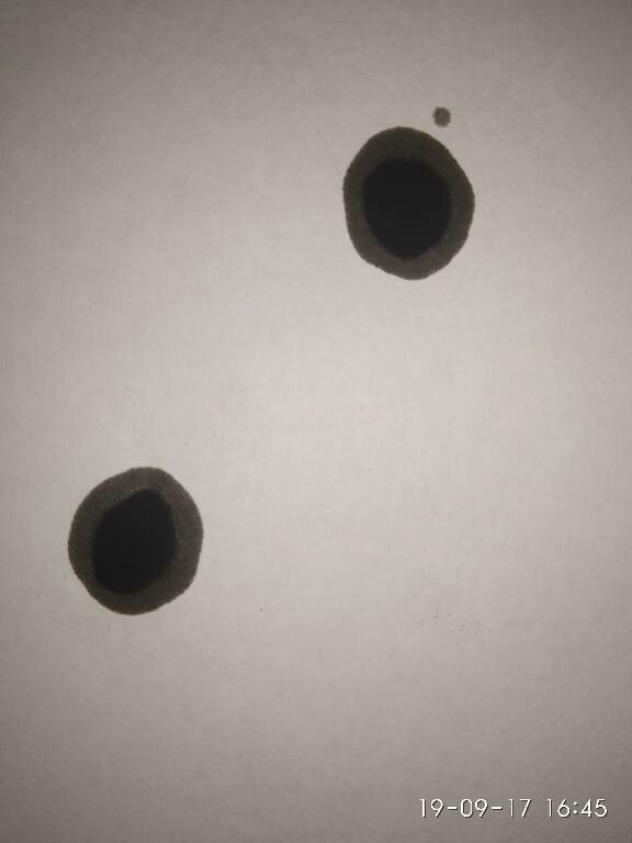

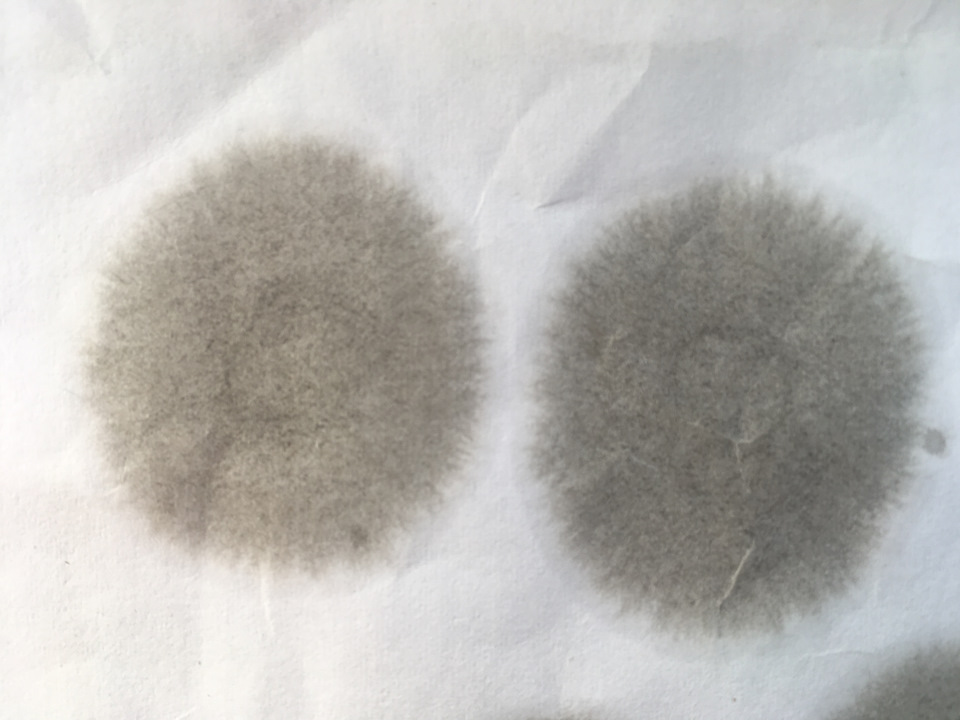

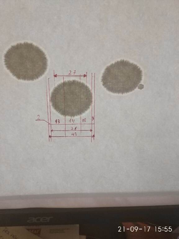

Так случилось, что на соренто ориентировался не на тот счётчик км, их там два "суточных", скидывал после израсходованного бака соляры - замерял расход, поэтому 728 км "перебежал", когда масло на бумагу капал выглядело довольно чёрным и густым, но после недельной сушки на стекле (не было времени сканировать) выглядит довольно светлым, уровень сейчас совсем низкий, поэтому на 6500 км примерно буду менять. Размеры написаны по двум явным диаметрам средние, так как, честно говоря, я затрудняюсь определить какие либо промежуточные. С щупов и соренто и симбола капнуть масло не получилось и пришлось коснуться бумаги, на симболе уровень на месте, буду катать до последнего. Прокомментируйте пробы.

всё прекрасно

Андрей59, масло продолжает уходить ? Тут 3 человека катает его на одной и той же машине, у 2-х стоит на месте )
