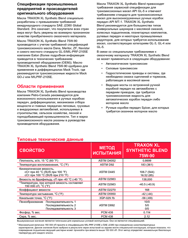

Petro-Canada TRAXON XL SYNTHETIC BLEND 75W-90 (GL-4,5/MT-1)
Сообщение Others »
про GL-4 тут не написано
а написано ваще:
Not for use in specific manual transmissions where you must use an API GL-4 rated oil only and a GL-5/MT-1 oil is not acceptable
Сообщение stalk:er »
Others писал(а):Not for use in specific manual transmissions where you must use an API GL-4 rated oil only and a GL-5/MT-1 oil is not acceptable
Дословно - Не применять в МКПП, где предписано использовать только API GL-4 и не разрешено использование GL-5/MT-1.
Сообщение Others »
stalk:er, именно
это означает, что коробкам в которые положено лить только GL-4 это масло не подходит
Others писал(а): 31 июл 2017, 17:04только GL-4 это масло не подходит
Соответственно, если в мою коробку можно лить GL-4 или GL-4/GL-5 данное масло использовать можно?
По описанию масла его можно даже туда, где нужно GL-3

Petro-Canada Traxon XL Synthetic Blend 75w-90 (GL-4/5, MT-1)
GReY писал(а): 23 сен 2017, 20:09По описанию масла его можно даже туда, где нужно GL-3
Вот блин, зачем так всё усложнять? ))
stalk:er писал(а): 23 сен 2017, 19:46 если в мою коробку можно лить GL-4 или GL-4/GL-5 данное масло использовать можно?
можно
