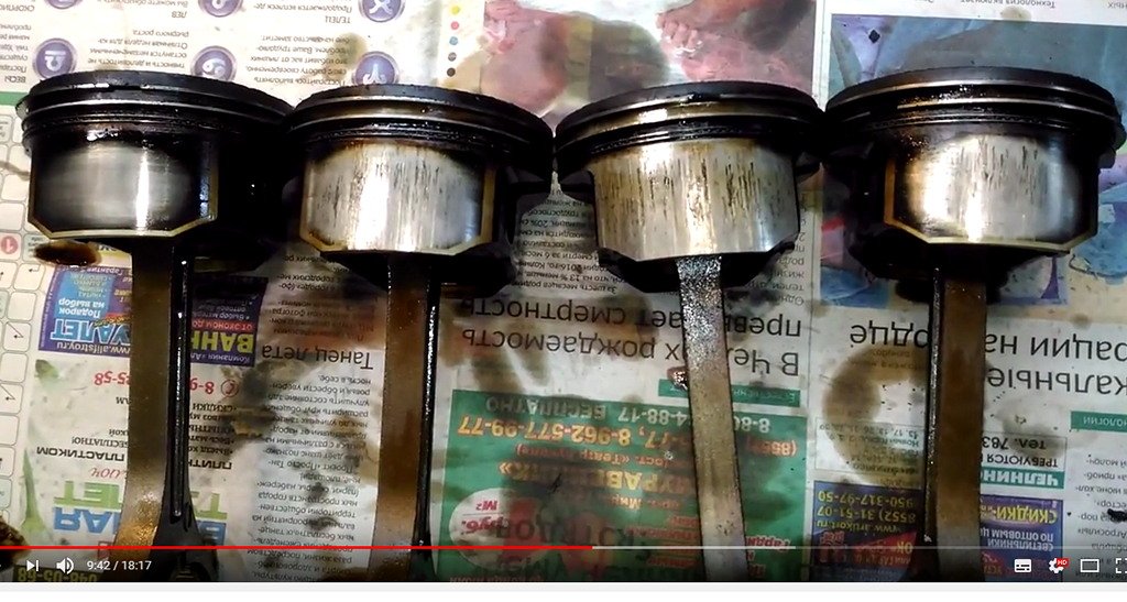

Опять G4KD
причем 1 цилиндр и поршень в норм. состоянии
хотя масл.форсунок на нём нет
видимо с охлаждением других цилиндров проблемы

Gubkin писал(а): 23 авг 2017, 23:34КИА Оптима не доездила до 100 тыс.км
Странное дело, лансеры 10 ходят 3 раза по 100, а тут на тебе.

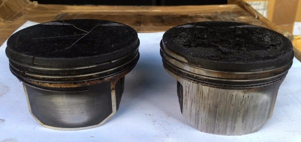

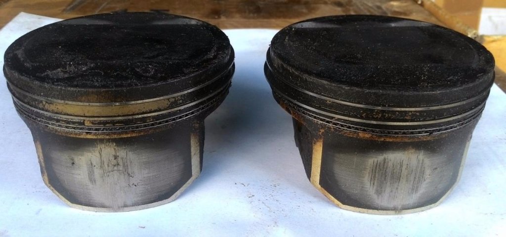

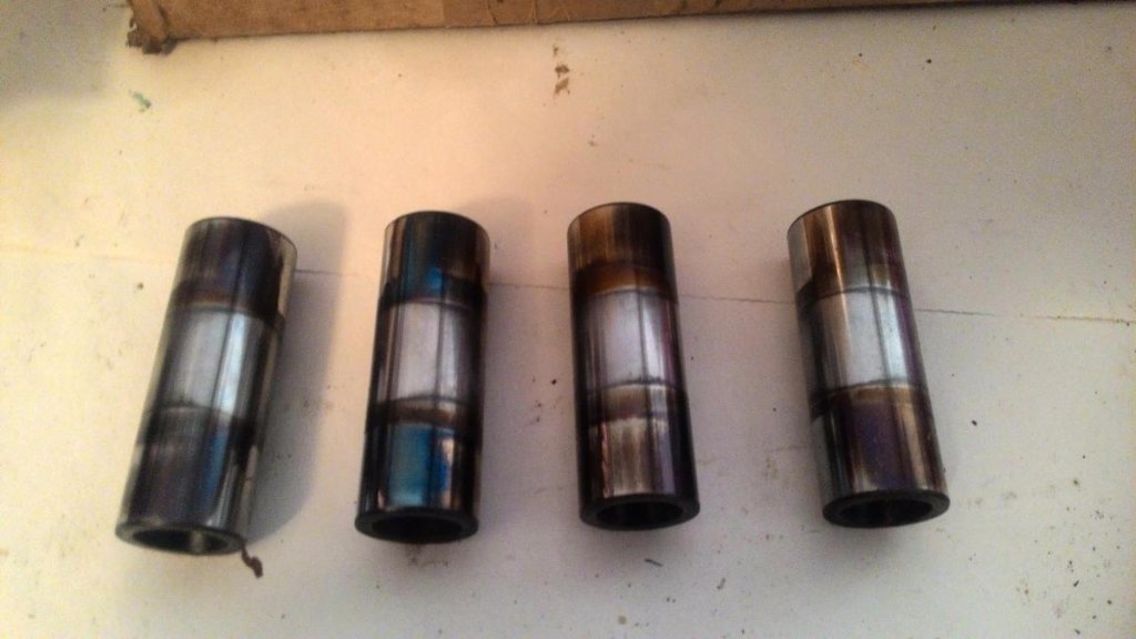

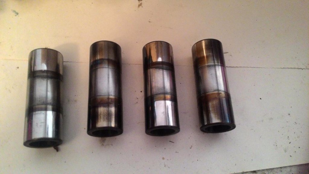

В дополнение к "красивым" поршням 2,3,4ц вот такие пальцы нам что могут поведать? (Расположены не все по порядку)
Поршни повернуты к зрителю на 180°, но по порядку.( Первый поршень расколот при выпрессовке пальца)
Юбки с обратной стороны обычно у всех нормальные, как на 1ц. Изнашивается только нагруженная" сторона со стороны выпуска
