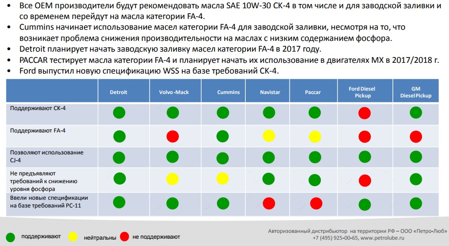

Ford Position on CK 4 and FA 4 New Ford Diesel Motor Specification Heavy Duty Engine Oil Classification Pane
ftp://ftp.astmtmc.cmu.edu/docs/diesel/h ... 120616.pdf
вкратце - Ford не будет лить в свои дизеля 6,7 литров масла CK 4 and FA 4 так как из за пониженного содержания фосфора < 1 000 ppm идет повышенный износ деталей ГРМ, а будет продолжать лить масла API CJ-4 c содержанием фосфора => 1 000 ppm во все свои дизельные двигателя...
API FA-4
Due to its low viscosity FA-4 should not be used in any Ford diesel vehicles at this time.
API CK-4
Ford will not be recommending the use of CK-4 motor oils in any Ford diesel engines, new or old.
Testing Ford has done on some CK-4 formulations have shown inadequate wear protection compared to
CJ-4 formulations developed and licensed before 2016
API FA-4
API CK-4

а в конце документов пишут что ни в какие дизеля не будут лить. Чот какие то они странные.
p.s. а в паутине если глянуть так там по фосфору СК-4 и CJ-4 одинаковые. Чот разброд какой то

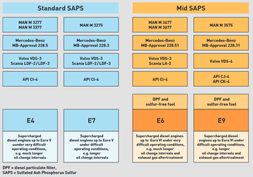

Так может втискивают CK-4 параллельно в какой нибудь MB 228.51 где фосфора не должно быть более 800 ppm...У 504 507 золы по лимиту не более 1,5% зато втиснули в 229.51 параллельно - и на тебе 0,7% золы а то и меньше...

если посмотреть табличку шеврона,то видно,что форд на базе ck-4 сделал свою спецификацию
но про пониженный фосфор и Cummins пишет в FA-4
