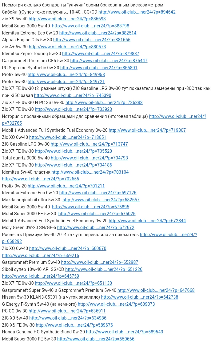

Подсмотрено на дружественном сайте.
"Залетчики" на кристалле 850 еще до получения вечного бана и начала видеоблога
